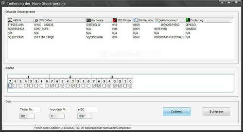

ich habe den Sensor VEMO V10-72-1601. Soll der VAG Nr. 5Q0 955 547 entsprechen. Bestellt hatte ich allerdings diesen hier: hier Der Händler hat den VEMO Sensor geliefert und behauptet, er sei kompatibel mit meiner FIN.
Der Regensensor funktioniert auf Anhieb, der Lichtsensor scheint auch Werte zu liefern, die live ausgelesen werden können. Aber in Autostellung des Lichtschalters passiert nichts.
Nun habe ich versucht, mit VCD bzw. OBDeleven den Sensor zu kodieren, aber im Originalzustand war keine Kodierung erkennbar. Außerdem konnte ich nirgends eine ausführliche Beschreibung der Kodierung finden. Nur diese hier:
1. Byte 6 must be light sensor installed on my BCM stays 02
2. Byte 7 bit 5 ADL must be activate.
Der freundliche VAG-Partner hat es auch nicht geschafft, den Sensor zu kodieren und gab mir nach Rücksprache mit VW die Auskunft, für meine FIN gäbe es gar keine Nachrüstmöglichkeit.
Hat jemand Erfahrung mit dem Teil und kann Hinweise geben?
Bin für jede Hilfe dankbar.

Hallo hadez16,
auf die Schnelle habe ich jetzt mit VCP mal einen Screenshot gemacht. Das markierte Gerät soll kodiert werden. Im jetzigen Zustand ist nichts kodiert und der Regensensor scheint zu funktionieren. Nur die Lichterkennung wird wohl nicht verwendet. Interessant fand ich den Eintrag in der Spalte "Hardware". Leider habe ich für die Kodierung auch nur diese Hinweise gefunden:
Irgendeine Idee?

Hallo hadez16,
die Codierung hat leider nicht funktioniert (s.Anhang). Weißt du woran das liegen kann?
Fehler RC 25 No Response
Fehler25
Naja mich irritiert das N/A schon.....
Auf VCDS hast du kein Zugriff? Vielleicht suchst du dir einen Codierer in deiner Nähe
Interessanterweise funktioniert es jetzt auf einmal, auch ohne Kodierung. Nachdem ich einen Anhänger angeschlossen hatte, habe ich festgestellt, dass das Fahrlicht im Hellen aus war. Keine Ahnung, ob es damit zu tun hatte.

N/A hab ich auch aber ich vermute, man musse die Kodierung als ganze einsetzen und dann sollte es klappen. Es geht nicht einzelne Bytes zu aendern... zmnd bei mir war es so.
