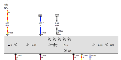

Hallo zusammen, ich hatte nur die normale Leseleuchte verbaut. (Stromlaufplan Bild-1 "Leseleuchte".

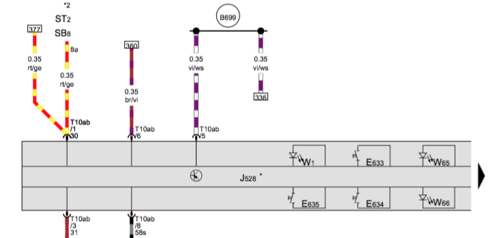

Ich habe nun auf LED Leseleuchte (Dachelektronik) umgebaut. Pin-5 am roten Stecker wurde durch LIN-BUS zum Komfort STG ersetzt. Aber im Bild-2 "Dachelektronik" ist an Stecker T10ab PIN-1 noch zusätzlich Klemme-30 geschaltet, sehe ich das richtig oder interpretiere ich hier etwas falsch?
Mein Problem ist das die Dachelektronik sporadisch ausfällt --> Siehe Fehler in den Beiträgen weiter vorne beschrieben.
Leseleuchte
Dachelektronik
