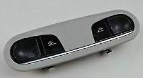

So, habe gerade das vordere Dachmodul getauscht. Alles lässt sich vom alten Modul (Innen- und Außenlichtpaket) in das neue Modul umsetzen: Sensoren der DWA, Mikrofon-Satz (sowohl zwei als auch drei Mikrofone) und Homelink-Knöpfe.
Aber:
  • der Homelink-Rahmen passt nicht 🙁 Siehe Bild. Die komplette Blende für die gesamte Leuchte gibt es einzeln: Mit Garagentoröffner für schlappe 50,28 Euro brutto - Teilenummer 4G0 947 139 C (ohne Panoramadach, mit Garagentoröffner(-ausschnitt für die Knöpfe), für Ambientelicht), Farbcode 6PS für soul (schwarz)
  • die LEDs leuchten nicht, wenn ich eine Autotür öffne. Wie steht die Einstellung bei Euch, die das Ambientelicht haben: Ist die rote LED im Taster für "Licht bei Türöffnung" an, wenn das Licht angeht?
Alles andere geht: LEDs vorne einzeln/zusammen an, LEDs hinten einzeln/zusammen an, Brillenfach auf/zu 😁

So, der Vollständigkeit halber hier nochmal die notwendige Codierung, damit das Dachelektronik-Modul vom Steuergerät auch angesprochen werden kann:
In Steuergerät 46 muss in der langen Codierung in Byte 11 Bit 7 aktiviert werden.

Hallo zusammen, ich habe folgendes Problem. Die Dachelektronik (LED Leseleuchte) ist mir jetzt schon 2 mal ausgefallen. Das äussert sich so dass die Leseleuchte nicht mehr angeht. Die Tastenbeleuchtung und das Ambiente Licht (rote LED in der Dachelektronik) leuchten aber. Auch wenn ich den Fehler der Dachelektronik dann im STG-46 lösche fkt. es nicht. Ich habe auch probiert im STG-46 die Byte 11 Bit 7 zu deaktivieren, speicherm und dann wieder aktivieren und wiederum speichern, gleiches Ergebnis --> es geht nicht. Auch Strom weg und wieder ran, keine Chance.
Erst wenn ich die LED Leseleuchte vom Strom nehme und meine alte Leseleuchte mit „Glühobst“ ran hänge und anschliessend wieder die LED Leseleuchte dran hänge funktioniert diese wieder korrekt.
Noch zur Anmerkung ich habe die LED Leseleuchte nachgerüstet, LIN-BUS wurde vom Komfort STG bis zur Leseleuchte gezogen. An diesem Kabel hängen aber auch noch „HomeLink“ und „Innenraumüberwachung“ …..
Muss für die LED Leseleuchte noch etwas anderes wie im STG-46 Byte 11 / Bit 7 aktiviert werden? LIN-BUS ist am PIN 5 des roten Steckers am Leseleuchtenmodul angeschlossen. Muss betreffend alter Leseleuchte mit Glühobst noch etwas deaktiviert werden?
Vielen Dank im Voraus.
Wie nachgerüstet? Zb kufatec? Zumindest muss das blaue Kabel im dachmodul todgelegt werden. Dann muss man an den canbus das scheinst du ja gemacht zu haben. Dazu muss noch irgendwas codiert werden weiß ich aus dem Kopf nicht.

Teile sind aus der Bucht... LIN-BUS wurde nach vorne geführt. Codiert wurde STG-46.... Muss man nochwo anders etwas codieren?
Danke und Gruss
Hier mal die Codierung vom STG-46. Was mir aufgefallen ist das bei Subsystem 4 "Dachelektroni.." nicht mit HW und SW angezeigt.... kann man da noch Sachen über Anpassungskanäle einstellen?

@ricardo1976: Konnte Dir schon jemand bei dem Problem helfen? Ich habe genau das gleiche Problem - LIN wurde auch von hinten nach vorn verlegt. Die rote Beleuchtung geht, aber die Innenraumbeleuchtung geht nicht an - habe auch dabei immer eine Info im Tacho, dass Batterie schwach ist. Wenn ich den roten Stecker ziehe und wieder reinstecke geht alles wieder - muss dann noch die Fehler im Stg46 löschen und alles wieder gut. Kann aber nicht sagen, durch was dieser Fehler ausgelöst wird. Scheint recht sporadisch zu sein.
