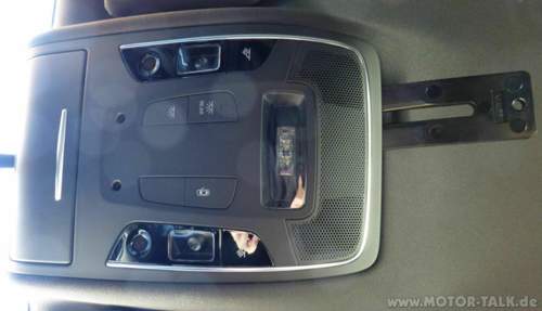

So, habe gerade das vordere Dachmodul getauscht. Alles lässt sich vom alten Modul (Innen- und Außenlichtpaket) in das neue Modul umsetzen: Sensoren der DWA, Mikrofon-Satz (sowohl zwei als auch drei Mikrofone) und Homelink-Knöpfe.
Aber:
  • der Homelink-Rahmen passt nicht 🙁 Siehe Bild. Die komplette Blende für die gesamte Leuchte gibt es einzeln: Mit Garagentoröffner für schlappe 50,28 Euro brutto - Teilenummer 4G0 947 139 C (ohne Panoramadach, mit Garagentoröffner(-ausschnitt für die Knöpfe), für Ambientelicht), Farbcode 6PS für soul (schwarz)
  • die LEDs leuchten nicht, wenn ich eine Autotür öffne. Wie steht die Einstellung bei Euch, die das Ambientelicht haben: Ist die rote LED im Taster für "Licht bei Türöffnung" an, wenn das Licht angeht?
Alles andere geht: LEDs vorne einzeln/zusammen an, LEDs hinten einzeln/zusammen an, Brillenfach auf/zu 😁
20120220-190800
20120220-190815
So, der Vollständigkeit halber hier nochmal die notwendige Codierung, damit das Dachelektronik-Modul vom Steuergerät auch angesprochen werden kann:
In Steuergerät 46 muss in der langen Codierung in Byte 11 Bit 7 aktiviert werden.

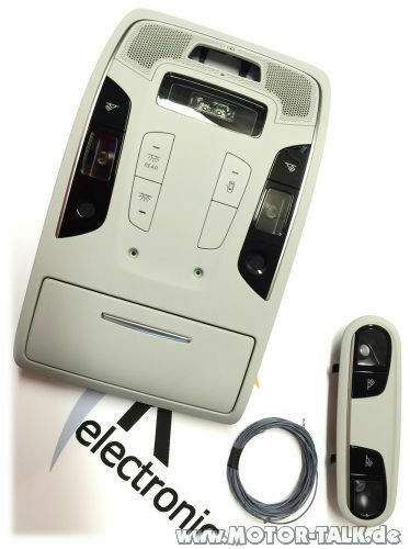

Danke habe nur gefragt weil ich bei K elektronic das hier gefunden habe:
Lieferumfang:
- 1x Original AUDI A6 4G LED Innenraumleuchte vorne
- 1x Original AUDI A6 4G LED Innenraumleuchte hinten
- 1x vorkonfektionierte Anschlussleitung
- 1x Einbauanleitung (deutsch)
Einbaudauer: ca. 2 - 3
das ist wahrscheinlich das für vorne.. 😁
