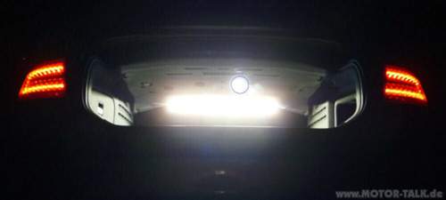

Original geschrieben von xsdriver
Hier ein paar Bilder von meinem Einbau
1. Ja, ich habe nicht extra gesaugt :)
2. Die Leiste habe ich mit einem beidseitigem Klebeband befestigt (Aldi graue Farbe)
3. Die Limo hat orginal nur ein Licht. Da habe ich die Anschlussleitung angelötet.
Das Glühobst dann raus
4. Für einen Avant sind sicher 2 Leisten gut, aber wohin damit? :):confused::rolleyes:
mfg

Original geschrieben von Milfrider
Würde die Originalleuchte auch funktionieren, wenn du dort ne LED-Lampe reintust?
Das geht, bringt allerdings keinen Zugewinn an Helligkeit, da die Leiste alles überstrahlt. Anbei ein Bild vom 4F, wo ich es so hatte ...
Pc4
Das kleine, gelbe Licht würde nur unnötig Energie verbrauchen und hat keinen Beitrag zur Lichtstärke.
Das ist eine LED Leiste. Eine reine Ersatzlösung in der Orginalfassung war mir zu wenig.
Die Idee kam von DVE.
Ich habe die LED Leiste bewußt weiter hinten plaziert, da es dort am dunkelsten ist :)
Ist wirklich sehr hell nun. Licht in den Bereich unter der Klappe bekommt man so aber nicht.
Eventuell bau ich unter den Deckel auch noch so eine LED Leiste. Wg. Panne bei Nacht.
Wenn ich Nachts die Klappe aufmache, bekommen manche Angst. Da öffnet sich das Tor zur Unterrwelt :)
mfg

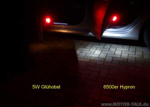

Da ich schon die original LED Innenbeleuchtung gesehen habe, kann ich nur sagen, dass ich die Nachrüstlösung bevorzuge. Die ist auch deutlich heller ...
Je nach dem was man da nachrüstet, kann ich mir das gut vorstellen. Wenngleich die originale LED Beleuchtung nicht wirklich dunkel ist. Aber der Nachteil ist schon, dass man nichts mehr verändern kann. Glücklicherweise stimmt die Farbtemperatur.
