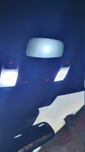

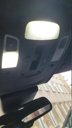

Hi Leute,
danke für die Hilfe LED wurden erfolgreich gewechselt hier der Vergleich.
Lg und gesund blieben :-)
20200506
20200506
