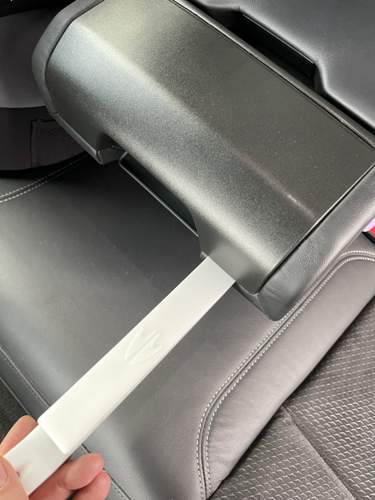

Ich habe heute mal versucht, den "Leereinsatz" herauszuhebeln - Cup-Holder liegen im AH bestellt bereit. Anbei ein paar ergänzende Photos, zu den bereits hilfreichen Bildern zuvor.
Ich habe erst versucht, mit dem Plastikkeil von hinten zu "schieben" - man kommt leicht und gut in den Spalt und das nach hinten abschließende Kunstoffteil ist etwas biegsam/flexibel. Allzu "grob" sollte man hier nicht sein, da leicht der "Softlack" von dem Kunstoffteil abgeht an der "Kante". Der erste Versuch hat nichts gebracht, das Teil schien unbeweglich "verankert" und von vorne bekommt man die Blende kaum zu fassen, um daran zu "ziehen".
Ich habe dann mal re/li dem Rand des Einsatzes entlang vorsichtig "gehebelt" - auch da kommt man recht einfach mit dem Kunstoffkeil rein - kann aber keinen Zug/Druck in die Ausbaurichtung entwickeln. Denkbar wäre ein 90°-Hebel-Tool (wie zB Innenkantschlüssel) li/re bei der "Biegung" einzuführen und dann nach vorne zu ziehen - habe ich nicht versucht, da ich keines aus Plastik habe und mit Metallwerkzeug wollte ich nicht am umgebenden "Lederteil" hantieren.
Zuletzt bin ich an der Vorderkante li/re mit dem Keil rein - siehe Photo - und habe dort etwas auf-/abgehebelt und den Keil ein gutes Stück reingeschoben... hatte das Gefühl, dass sich dabei etwas mit leisem Knackgeräusch "gelöst" hat (ev. die zusätzliche Verklebung?). Die nach hinten offenen Fixationslöcher waren "unbeschädigt" und nicht teilweise abgebrochen (was auch egal wäre).

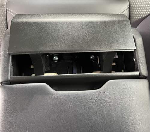

Danach ließ sich der "Leereinsatz" von hinten wie anfangs beschrieben recht einfach (wenngleich mit "Widerstand") in Ausbaurichtung hebeln... habe dies vorsichtig und abwechselnd links ein Stück und rechts ein Stück gemacht... man kann dann bald mal vorne bzw an der Biegung den Finger reinstecken und nach vorne (mit)ziehen.

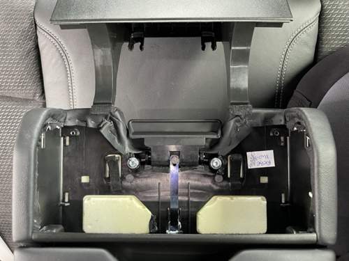

Rest ist wie hier bereits ausgiebig in Bild und Ton beschrieben - sind diese zwei Schrauben verbaut - auch Photo anbei, wie sie "aussehen".
@apeter2: sie lassen sich mit Torx 25er und 27er Einsatz drehen... 25er hat etwas "Spiel", aber geht einwandfrei... der 27er sitzt etwas "streng" und muss man etwas "spielen", richtig anzusetzen, dreht aber auch problemlos die Schraube. Da die Schrauben ja nicht auf hartem Anschlag, sondern mit Abstand eingedreht sind, braucht es keines hohen Drehmoments zum herausschrauben.

Cupholder-Leereinsatz: Erstes Lösen
Cupholder-Leereinsatz: halb rausgezogen
Cupholder-Leereinsatz: Verschraubung
