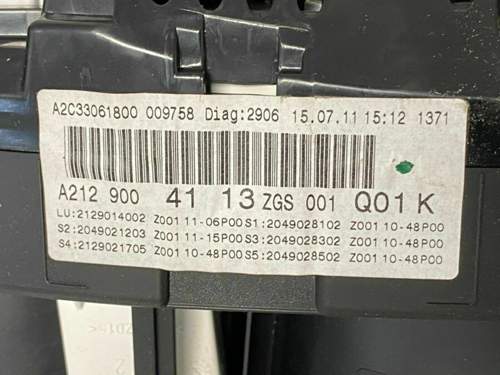

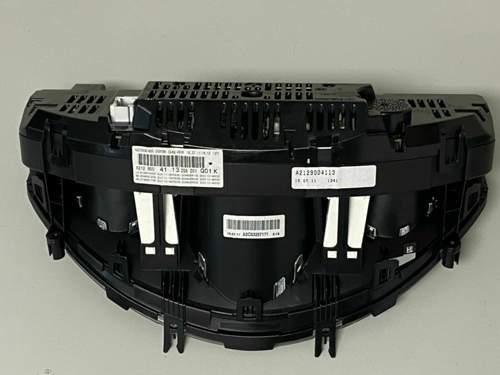

So mal wieder was Neues für alle die gern Schrauben.
Habe mir ein Farb-KI besorgt.
Teilenummer A2129004113, das ist für den Diesel/Avantgarde
Der Einbau ist relativ einfach.
Es mus die Zierleiste über der Headunit enfernt werden, der Luftaustritt auf der Fahrerseite und die Verkleidung um das KI (ist nur geclippt).
KI ist mit vier Schrauben fixiert, Torx.
Dann Stecker lösen und auswechseln.
KI startet nach einschalten der Zündung, muss aber codiert werden.
Bei mir funktioniert alles bis auf den Spurhalteassistent, denke aber mal ich benötige wieder eine neue Software, es scheinen nicht alle Menüs in XENTRY angezeigt.
Aber damit kann ich erstmal leben.
Sieht einfach toll aus, sogar die Verkehrsschilder werden in Farbe dargestellt.
Bilder im Anhang.

ich habe einen S212 350 CDI Avantgarde, Modelljahr 2011.
Ist A2129004113 das für mich passende KI? Könnte damit zu dir nach BER kommen, auch wegen der Heckklappe "Schließen"-Funktion für die FFB.
Beste Grüße,
MB-Fanboy
Tacho1
Tacho3
Tacho2
Ja ist ein kompatibles KI
