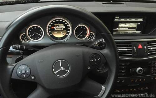

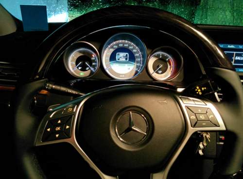

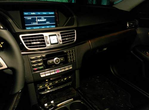

So mal wieder was Neues für alle die gern Schrauben.
Habe mir ein Farb-KI besorgt.
Teilenummer A2129004113, das ist für den Diesel/Avantgarde
Der Einbau ist relativ einfach.
Es mus die Zierleiste über der Headunit enfernt werden, der Luftaustritt auf der Fahrerseite und die Verkleidung um das KI (ist nur geclippt).
KI ist mit vier Schrauben fixiert, Torx.
Dann Stecker lösen und auswechseln.
KI startet nach einschalten der Zündung, muss aber codiert werden.
Bei mir funktioniert alles bis auf den Spurhalteassistent, denke aber mal ich benötige wieder eine neue Software, es scheinen nicht alle Menüs in XENTRY angezeigt.
Aber damit kann ich erstmal leben.
Sieht einfach toll aus, sogar die Verkehrsschilder werden in Farbe dargestellt.
Bilder im Anhang.

Ein aktuelles Bild, das Tacho leuchtet normal richtig weiß habe es umgelötet da die Original LED´s nichts taugen. Auf dem Bild ist es dunkler dank der Kamera.
so damit der thread wieder etwas belebt wird poste ich mal hier mal paar bilder von meinem umbau, ich habe auch auf das mopf-ki umgerüstet und habe mir noch etwas vom mopf eingebaut, aber das mopf ki geht auch ohne die zierleisten in den vormopf rein siehe benzsport.
falls jemand interesse an mopf kis hat, sei es für den 204er oder 212er gerne eine pn an mich.
user von denen ich bescheid weiß, dass sie es ans fahrzeug anlernen und codieren können sind der hennich, benzsport, heinzzz und mangafa2

Habe meiner Enterprise jetzt auch das Farb-Ki gegönnt.
Das, in meinem Fall Papyrus, Farb-KI passt viel besser zum Fahrzeug.
Mein Original Monochrom KI sah dagegen immer aus wie ein Fremdkörper, da es von der Farbgebung überhaupt nichts mit dem COMAND gemein hat.
Der Informationsgehalt ist natürlich gleich geblieben, aber es sieht einfach moderner aus und der optische Übergang zum COMAND ist viel harmonischer.
Fazit: Gefällt mir wirklich gut und es gibt definitiv kein zurück

Ich stelle mir grade die Frage, ob im MOPF-KI auch die Uhrzeit angezeigt wird, wie im 204er MOPF-KI... Beim neuen KI ist ja die Analoguhr "eingespart" worden...also müsste man ja konsequenterweise auch die Analoguhr zwischen den Lüftungen nachrüsten. Wäre ja auch doof wenn man gar keine Zeit mehr hätte, ausser halt im Comand..
Ja, die Uhrzeit wird auch im Mopf-KI nicht im Display angezeigt.
