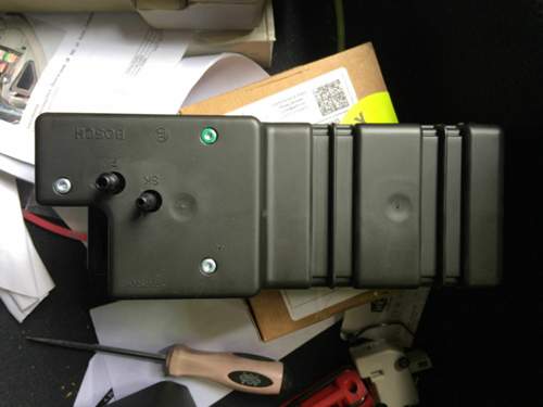

Das Einzige, das mir noch ein wenig Kopfzerbrechen bereitet, ist die Pumpeneinheit und der Druckbehälter im Kofferraum. Aus der Pumpen/Kompressor-Einheit gehen vier Luftleitungen raus:
grün - wohin damit???
rot - wohin damit???
grau - scheinbar Luftzufuhr - soweit ok
blau - Leitung von Pumpe zum Druckbehälter - soweit ok
Weiter sind am Druckbehälter scheinbar drei Anschlüsse. Ich vermute, dass die Anschlüsse 1 + 2 für die Leitungen zu den Sitzen bestimmt sind, Aber was kommt an die Stelle 3?
=> siehe das angehängte Bild dazu
Könnt Ihr mir was zur roten und grünen Leitung sagen? Oder kann jemand, der fahrdynamische Sitze hat, bei sich im Kofferraum schauen?
Würde mich über Eure Mithilfe sehr freuen. Danke!

So.
Sitze sind inzwischen drinnen und funktionieren auch.
Wen's interessiert:
- Der blaue und grüne Schlauch gehen von der Pumpe zum Druckbehälter.
- Der grüne wird also an den mit "3" gekennzeichneten Zapfen angeschlossen (s. mein oben angehängtes Bild).
- Der blaue war ja schon am Druckspeicher befestigt.
- An den mit "1" und "2" gekennzeichneten Zapfen werden die grauen Schläuche von den Vordersitzen angeschlossen. Dabei ist es egal, an welchem der Fahrer- und Beifahrersitz angeschlossen sind.
- Rot ist Abluft und grün ist Zuluft für die Pumpe.

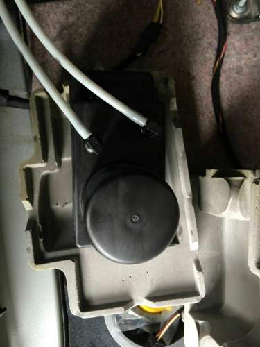

Bei mir geht es auch voran. Wollte eben die Pumpe tauschen (kleine Multikontursitz-Pumpe gegen die groessere Fahrdynamischen Sitz-Pumpe).
Kann mir jemand sagen Welcher Schlauch von der kleinen Pumpe an die Stutzen der groesseren kommt da die kleinere Pumpe keine Markierungen hat so wie die große.
