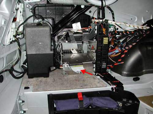

Wo hast du den Vorratstank hinten befestigt? Kommt der an die schwarze Metallverstrebung ran? Im WIS sieht man das leider so schlecht.
Ich habe gerade kein gutes Bild in meiner Sammlung gefunden. Aber auf der ersten Seite in diesem Thread sind doch die Bilder von krotzn. Auf dem einen Bild kann man doch gut erkennen wo der Behälter ist. Es ist das schwarze, staubige Teil hinter dem Audio Gateway und der Pumpe.
Richtig. Den Tank habe ich ja auch nur habe ich keinen S sondern W. Daher überlegte ich gestern wie der angeschraubt wird da ich noch die entsprechenden Schrauben besorgen muss.
Tja, mit W kann ich nicht dienen. Ich habe auch nur einen S.

@Mackhack schrieb am 1. März 2016 um 21:27:17 Uhr:
@MichaelV12
Ich habe heute im Starfinder was gesucht und da ist mir Deine Frage wieder eingefallen.
Vielleicht kannst Du ja mit dem Bild etwas anfangen, falls es sich nicht scoh erledigt hat.
Limo
@MichaelV12 schrieb am 27. März 2016 um 21:28:29 Uhr:
@MichaelV12
Vielen Dank. SF habe ich selbst, nutze es nur selten, sollte ich vielleicht mal ändern 😉
