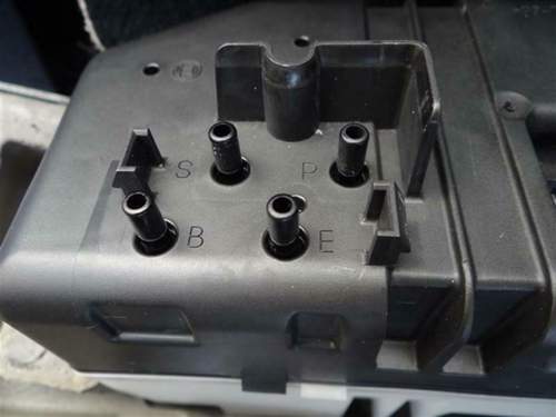

Hallo Leute,
will hier mein aktuelles Projekt vorstellen. Basis ist mein Avantgarde Mopf mit Standard-Avantgarde-Sitzen mit Sitzheizung.
Habe mir im Herbst aus einem Mopf fahrdynamische Sitze mit Menory und Belüftung (Komfortsitze) besorgt.
Es ist soweit alles klar und fehlende Leitungen und Teile (inkl. Memory-Lenksäule) habe ich hier auch liegen.
Das Einzige, das mir noch ein wenig Kopfzerbrechen bereitet, ist die Pumpeneinheit und der Druckbehälter im Kofferraum. Aus der Pumpen/Kompressor-Einheit gehen vier Luftleitungen raus:
grün - wohin damit???
rot - wohin damit???
grau - scheinbar Luftzufuhr - soweit ok
blau - Leitung von Pumpe zum Druckbehälter - soweit ok
Weiter sind am Druckbehälter scheinbar drei Anschlüsse. Ich vermute, dass die Anschlüsse 1 + 2 für die Leitungen zu den Sitzen bestimmt sind, Aber was kommt an die Stelle 3?
=> siehe das angehängte Bild dazu
Könnt Ihr mir was zur roten und grünen Leitung sagen? Oder kann jemand, der fahrdynamische Sitze hat, bei sich im Kofferraum schauen?
Würde mich über Eure Mithilfe sehr freuen. Danke!
Pumpe fahrdynamische Sitze und Behälter
Themenstarteram 20. Mai 2013 um 11:06
So.
Sitze sind inzwischen drinnen und funktionieren auch.
Wen's interessiert:
- Der blaue und grüne Schlauch gehen von der Pumpe zum Druckbehälter.
- Der grüne wird also an den mit "3" gekennzeichneten Zapfen angeschlossen (s. mein oben angehängtes Bild).
- Der blaue war ja schon am Druckspeicher befestigt.
- An den mit "1" und "2" gekennzeichneten Zapfen werden die grauen Schläuche von den Vordersitzen angeschlossen. Dabei ist es egal, an welchem der Fahrer- und Beifahrersitz angeschlossen sind.
- Rot ist Abluft und grün ist Zuluft für die Pumpe.
Hier noch paar Bilder vom Einbau, den Sitzen, dem Front-sub (nur so zum Spaß) und dem vorläufigen Stand im Kofferraum. Im Kofferraum muss dann noch Ordnung geschaffen werden. Funzen tut aber alles.
Was noch fehlt ist die elktrische Lenksäule. Dazu liegen auch alle Teile zu Hause. Es muss halt noch eingabut werden...
Wenn alles fertig ist, mache ich noch ordentliche Fotos und erstelle einen Blog-Artikel inkl. der benötigten Teileliste für mein Auto.
Besonderen Dank richte ich an MiReu, der sich die Zeit genommen hat, das Ganze für mich einzubauen.
Außerdem mussten wir noch alles bei Sippi-1 mit der StartDiagnose freischalten. Danach lief es ohne Probleme...

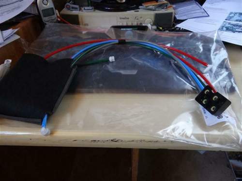

@MichaelV12 schrieb am 13. August 2013 um 21:55:34 Uhr:
ich habe mich entschlossen dieses Projekt jetzt anzugehen nachdem ich bei eBay zwei fahrdynamische Stoffsitze bekommen habe, zu einem Bruchteil des Neupreises eines Ventilblocks.
Ich habe also zwei Sitze zum schlachten und somit auf der Sitzseite alle Teile komplett. Die Pumpe liegt auch schon hier und der Druckbehälter kommt morgen. Den Kabelsatz für die Pumpe habe ich bei MB neu bestellt und der sollte auch morgen da sein.
Das einzige Problem das mich jetzt wirklich beschäftigt sind die bunten Schläuche zwischen Pumpe und Druckbehälter. Ich denke mal, dass ich die Be- und Entlüftung an der Pumpe gefunden habe (Rot und Grau). Das weiß ich wenn ich morgen sehe was bei der Bestellung geliefert wird.
Ich finde aber nirgends den grünen und den blauen Schlauch. Beide gehen von der Pumpe direkt zum Behälter. Hat da jemand vielleicht eine Teilenummer für mich ?
Vielen Dank und viele Grüße
Michael
Michael,
Könntest du mal die Teilenummer(n) der ganzen Schläuche Posten bitte? Ist eine Pumpe mit 4 Anschlüssen zwingend erforderlich da eine für Multikontur bereits verbaut wäre. Ich rüste nicht um sondern es kommen komplette sitze rein. Das nur als Info falls es wichtig wäre wegen den Nummern.
ich denke schon, dass Du die größere Pumpe nehmen solltest weil die Fahrdynamik in Kurven den Sitz ja ständig aufpumpt und ablässt. Deswegen ist da ja auch der recht große Vorratsbehälter noch zusätzlich verbaut. Auch baut die Fahrdynamik Pumpe beim Öffnen der Tür schon Druck auf, und das macht die Multikontur Pumpe nicht.

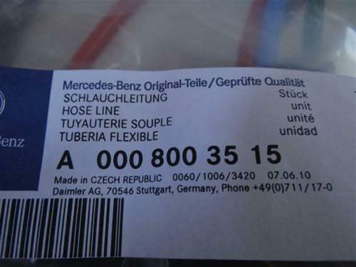

Die Leitungen von der Pumpe zum Behälter gibt es als Paket, die Nummer weiß ich jetzt aber nicht mehr. Vielleicht finde ich heute Abend auf meinen alten Fotos was.
Die Schläuche vom Behälter zum Sitz habe ich von den Multikontursitzen weiter verwendet und nur die Anschlüsse geändert.
Vielen Dank. Den Behälter habe ich schon. Dann werde ich mich noch auf die Suche nach einem neuen Kompressor machen. Geduldig warte ich mal ob du noch die Nummern findest.
@Mackhack schrieb am 2. September 2015 um 16:27:57 Uhr:
Nur gut, dass ich immer Fotos mache ...
Schläuche
Bestellnummer Schlauchpaket
Anschlüsse Pumpe
Danke.
