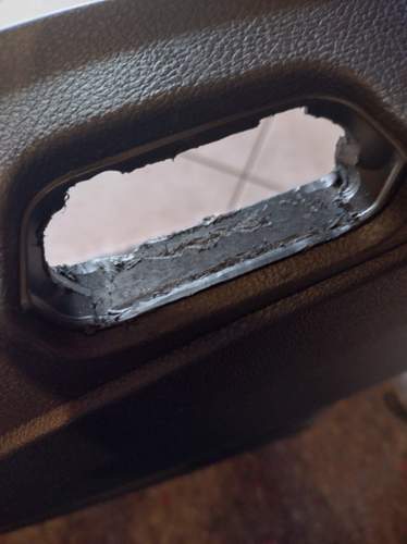

Hat jemand die hinteren Leuchten am CC verbaut? Laut Preisliste gab es die auch nicht. Vorne habe ich heute eingebaut, hinten passen die Leuchten nicht, da ein wenig Türverkleidung im Weg ist. Habt ihr das passend gedremelt oder gibt es eine elegantere Lösung?
So die Türwarnleuchten sind drin, es muss viel weg gedremelt werden. Vorn kommen sie ans Türsteuergerät PIN 18 & 19 und hinten PIN 6 & 18. Ich hatte die 4 Leuchten mit Kabel in China bestellt. Fehler gelöscht und Fensterheber angelernt, nun funktioniert alles. Ich habe mal ein paar Bilder angehängt.
Leuchte vs. Rückstrahler
Halterung Rückstrahler original
Ausschnitt bearbeitet

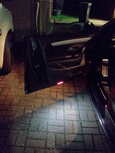

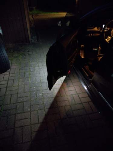

du musst nur die Ausrichtung der LEDs beachten, also sie links und rechts in ungefähr dem gleichen Winkel verbauen, weil LEDs ja im Gegensatz zu Glühbirnen nich 360° leuchten.
Ich habe sie links und rechts relativ schräg gestellt damit sie an der Seite des Wagens weit nach hinten leuchten, fast bis zum Anfang der hinteren Tür. Das leuchtet die Straße neben der Vordertür perfekt aus. Habe aber auch relativ starke Leuchten verwendet.
