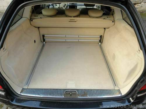

Da es mich genervt hatte, dass ich mein Hab und Gut im Kofferraum nicht richtig und sicher verstauen konnte, habe ich mir heute die Easy-Pack Laderaumschienen inkl den passenden Seitenverkleidungen gekauft.

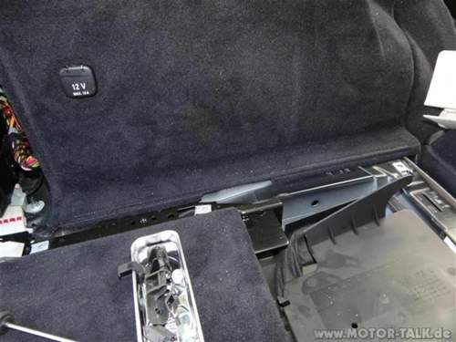

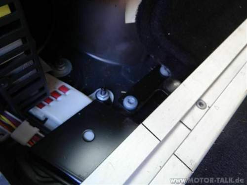

Zur Befestigung der Schienen müssen ja noch die Muttern an die Verstärkung dran.
Hat jemand zufällig Bilder von einer demontierten Laderaumschiene???
Mfg Ronny
So inzwischen ist der Umbau erkledigt.
Folgende Teile werden für den Umbau benötigt:
- 4 Kofferraumverkleidungen für Easy-Pack-Laderaumschienen
- 4 Schienen(2 pro Seite)
- 12 Muttern (werden aufgesteckt)
- 12 Schrauben um die Laderaumschienen festzuschrauben
Es gehört etwas handwerkliches Geschick dazu, die Verkleidungen an der Rücksitzbank auszubauen. Aber das ist kein Hexenwerk und jeder Mensch mit etwas Können bekommt das auch hin.
Ich weis nicht, warum die Leute sich immer davor gescheut haben😁

Also die Löcher für Halterungen(die Muttern) der Schienen sind in den Streben der Karrosserie schon Vorhanden. Man muss lediglich die Muttern auf die Karrosseriestreben aufscheiben und dann kann man die Schienen mit den Schrauben befestigen.
Dafür müssen aber erstmal die originalen Verkleidungen ausgebaut werden und nach dem Aufschieben der Muttern müssen die bearbeiteten Verkleidungen oder die für EasyPack passenden Seitenverkleidungen eingebaut werden.
Teppich wegschneiden wird nicht funktionieren!! Denn die 4 Seitenverkleidungen sind anders, wenn man die EasyPack-Laderaumschienen hat.
Sicherlich kann man die Seitenverkleidungen bearbeiten, dann muss aber die Plastik samt dem aufgeklebten Teppich entfernt werden. Da wäre mir das Risiko zu groß, dass man die Verkleidungen versaut.
Da muss man vorher schauen, ob es nachher nicht mehr sichtbar ist.
Aus diesem Grund habe ich mir die passenden Verkleidungen für das EasyPack System geholt.
Aber mit etwas handwerklichem Geschick ist das sicher auch möglich.

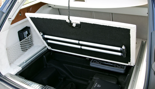

Ich hänge mich hier mal dran, da ich nun die Gelegenheit hatte das Fixkit (Tasche mit dem Zubehör, Teleskopstange und Schienen für den Ladeboden) sehr günstig zu ersteigern.

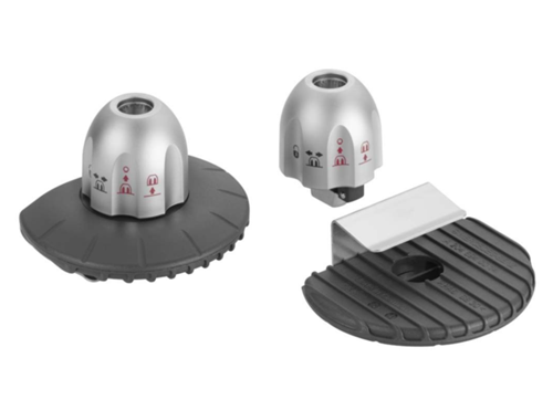

Da es nicht so einfach ist, die passenden Seitenverkleidungen für Fixkit in Mopf schwarz gebraucht zu bekommen, überlege ich, ob ich vorerst mit der "Light"-Version für die Befestigungspunkte vorlieb nehme, die man einfach am Ladeboden aufschiebt (siehe Foto im Anhang). Hat da schon jemand Erfahrung mit gemacht?
Auf die Ablagebox, um die Teleskopstange ordentlich zu verstauen, würde ich gerne verzichten, da mir die Box vermutlich ständig nur im weg ist, wenn ich mal längeres Ladegut transportieren möchte. Alternativ finde ich die Lösung beim S213 sehr gelungen, und werde mir wohl die passenden Befestigungen (2. Foto) besorgen und diese unter der hinteren Ladeklappe anbringen.
Was haltet ihr von der Lösung?
Fixkit Befestigung 1
Fixkit Befestigung 2
Also ich kann dir davon nur abraten. Ich habe dieses System in meinem Golf 7 (ich vermisse meinen Benz wirklich sehr 🙁 )und die Festigkeit ist durch dieses System stark eingeschränkt. Man kann den alltäglichen Einkauf ganz gut sichern, jedoch kommt das Ganze schnell an die Grenze wenn schwerere Sachen gesichert werden sollen. Da sind die originalen Schienen deutlich besser. Das wird/kann bei MB eigentlich nicht viel besser sein, da es bauartbedingt die Festigkeit nicht erreichbar sein kann.
Ich würde es versuchen vorher zu testen bevor du dich vielleicht im Nachhinein ärgerst.
@sennini
Danke für die Rückmeldung. Ich denke mir ebenfalls, dass diese Metallfederklammern weder auf Druck noch auf Zug so stabil halten können, wie das Festklemmen auf den Schienen.
Es wäre aber vieleicht übergangsweise zumindest eine weitere Möglichkeit der Sicherung gegen verrutschen mit Hilfe der Teleskopstange und dem Gurtband, denn solange ich die Schienen nicht verbaue, verbleiben ja die 4 werksseitigen Zurrösen zusätzlich noch im Ladeboden. Und für großes und sperriges Ladegut habe ich mir Anfang des Jahres einen neuen Anhänger gekauft.
Und sobald ich die passenden Seitenverkleidungen zu einem angemessenen Preis finde, kann ich ja die Schienen immer noch nachrüsten, denn die habe ich ja mitersteigert.
Ich werde das mal testen mit diesem Befestigungsset mit den Klammern. Das Set kostet ja nicht die Welt.

Ich möchte das Fixkit definitiv nicht mehr missen.
Und die Ablagebox is überflüssig wie Darmgippe...
Ac so.. Clipse...
M.E. auch unnötig.
Ich hab den „Zaun“ immer drin; begrenzt den Laderaum nach hinten
