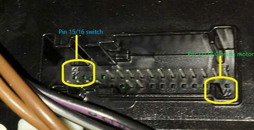

I did it last month, but it's very hard, you have to remove the sky, fitting the motor and all the cables and components, and provide coding.
I found almost everything on a W212.
Two days of work (I'm alone) for dismantling, motor laying and wiring, and complete reassembly.
I had a nasty surprise: there was no contact on the SAM R for circuit breaker and closing motor: I replaced the SAM.
I mounted the switch in the door and now it is a pleasure that everything works.
Ciao from italy Amedeo
Check that there are these contacts on the SAM (connector 6HD), otherwise you need to replace it!

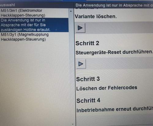

Es ist verbracht und die Hardware samt Elektrosatz sind verbaut, leider komme ich bei die Installation nicht weiter, der Motor und SG stammen aus einem S212, die ich über eBay erworben habe. Im HKS Modul kommt ein fehler A24E60, der sich nicht löschen lässt, weil es zwei unterschiedliche FIN Nummer in System erscheinen, danach würde ein Lösung angeboten (foto), aber ich denke ohne SCN Zugang, wird die Inbetriebnahme nicht machtbar? Wie hab ihr eure Easy Pack ins laufen gebracht?
Ich war bei einem codierer der hat mir die Heckklappe freigeschaltet. Ich glaube Mercedes macht das auch
Also doch SCN ist als Voraussetzung. Eine frage noch, kann ich den Kugelkopf schon "einhaken" obwohl der Motor noch nicht in Betrieb ist ?
1. Mach doch erst mal unter Anpassungen/Konfiguration/manuelle Einstellungen/Variantencodierung Deinen S204 rein.
2. Unter Anpassungen/Einlernvorgänge einen Einlernvorgang durchführen.
Schauen ob sich der Fehler löschen lässt, bzw. das ganze funktioniert.
