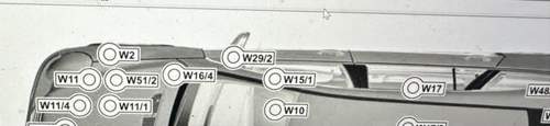

Kann mir einer sagen wo der Masseanschluss W2 ist? Hab momentan bei mir die Masse woanders dran zum testen, will es aber am richtigen Platz. Ich finde einfach die Massestelle M2 nicht. Bilder in den Dokumenten haben mich auch nicht weiter gebracht. Ich weis nur das es irgendwo zwischen Scheinwerfer und Sicherungskasten sein müsste.
Masse w2
Masse w2
Du machst es zu kompliziert
Masse kannste überall nehmen, ich habs naehe Sicherungskasten genommen.

Hatte jetzt die Masse weiter oben genommen, da ich keine Lust mehr auf suchen hatte nach dem Original Punkt.
