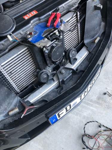

nachdem ich einige Zeit mich mit dem Thema Distronic Nachrüstung auseinander gesetzt habe, habe ich mich vor einigen Wochen dazu durchgerungen diesen Schritt zu machen.
Das ganze Projekt hat sich als viel günstiger und unkomplizierter erwiesen als vorher gedacht.
Folgende Teile habe ich verbaut:
- Distronic Sensor incl Steuergerät ( hab ich durch einen Glücksfall in der Bucht für 177€ incl Versand bekommen)
- Stern für den Kühlergrill (Distronic-Ausführung) (aus der Bucht für 50€ incl Versand )
- Lenkstockschalter mit Distronic-Funktion (90€ bei mbgtc)
- Kabelsatz hab ich selbst gebaut (ca 10€ für Stecker, Crimpkontakte und Kleinmaterial)
- Codierung beim Freundlichen war für Lau im Rahmen einer Inspektion
Gesamtkosten also rund 330€, Zeitaufwand rund 4 Stunden.
Und was mich gewundert hat... Es lief alles auf Anhieb. Hab gerade eine Probefahrt gemacht.. Ist schon ganz fein das System.

Von den runden gibt es mindestens zwei verschiedene Generationen. Unterschied ist das Steuergerät. In der früheren Generation war das Steuergerät separat. Später war das Steuergerät dann im Radar integriert. Das wurde irgendwann im Bauzeitraum vom r230 umgestellt. Baujahr 2007 war beim r230 schon mit integriertem Steuergerät. Was sich da innerhalb einer Generation noch unterscheiden könnte weiß ich jedoch nicht.

Habe heute endlich die passende Distronic in der Bucht gekauft, wenn es ankommt, werd ich erstmal Leitungssatz suchen und vorerst ohne DTR Hebel testen.
Sollte es funktionieren kommt der Hebel natürlich auch dran.
Kann mir jemand vorab schonmal Pin Belegung der Distronic zukommen lassen, wenn ich den tread richtig gelesen habe, werden nur insgesamt 4 Pin s angeschlossen, +,- und Can ?

So alles verkabelt, komme mit dem codieren aber nicht weiter
Ich kann DTR nicht ins ESP stg codieren, bricht immer mit kommunikationsfehler ab

Kurze Rückmeldung, hab heute erstmal entschieden das ich das mit dem DTR in Griff bekomme, dafür muss ich die defekte Klima warten lassen.
Hab heute den Tempomat DTR Lenkstockschalter bestellt, 270 ocken.
Nochmal mit dem freundlichen paar teile überprüft, das Mantelrohrmodul bzw Lenkwinkelmodul, wurde auch geändert bei FZG mit DTR.
Sollte das jetzt mit dem Lenkstockschalter nicht klappen, und es sind immer noch CAN Fehler mit Mantelrohrmodul drin,
müsste ich noch den Lenkwinkelsensor erneuern.
Wie gesagt, der jetzige Stand ist, DTR STG wird im SD erkannt, aber es sind CAN Fehler drin.
Ob der Fehler nur vom Lenkstockschalter produziert wird, oder nur vom Lenkwinkelsensor oder von beiden kann ich nicht sagen.
Deswegen wird erstmal der Lenkstockschalter mit DTR nachgerüstet. mit der hoffnung das das problem behoben ist.
Wenn nicht kommt der Lenkwinkelsensor dran, aber da muss erstmal wieder Kohle in die Kasse fliesen.

So kurzer nachtrag, neuen Tempomat/DistronicHebel eingebaut, geht immer noch nicht.
Der CanBus Fehler Mantelrohrmodul ist weg, allerdings hab ich immer noch CAN Fehler ESP DTR.
Entweder muss das ESP STG geflsht werden, oder mit der verkabelung gibt es noch probleme.
