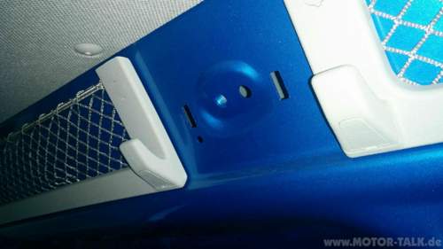

Hab mal ne Frage.....
ich hab die o.a. aufgeführte Teilenummer für die Halteösen "3B9 861 705 AD Y20" in google eingegeben und es kommt eine Halteöse für den Passat raus. Ist ja auch irgendwie klar mit den Vorbuchstaben.
Nun bin ich zum Schrotti und hab mir aus dem Passat Halteösen mit der Teilenummer 3B9 861 706G herausgeschraubt. Diese passen einwandfrei in die vorgesehenen Aufnahmen. Sieht etwas komisch aus weil mein Caddy keine Innenverkleidung hat aber hält. Allerdings hab ich mir die Halter in einem Baugleichen Model ohne Innenverkleidung angeschaut und es sieht so aus als wären die ein wenig gerader....meint ihr ein Gepäcknetz würde passen...hab leider keins da....würde mir aber einz aus der Bucht zulegen wollen.....
Img-20140823-114929
Img-20140823-114905
Img-20140823-114912
Hi!
Der Halter scheint schon richtig, nur dass bei den Autos ohne Verkleidung noch das Distanzstück drunter gehört.
Gruß Ulf
Original geschrieben von blue daddy
Hi!
Gruß Ulf
...würde heißen die Halter sind etwas zu weit auseinander....also würde theoretisch eine große Unterlegscheibe o.ä. auch gehen......
Das Distanzstück dient lediglich der Optik.
