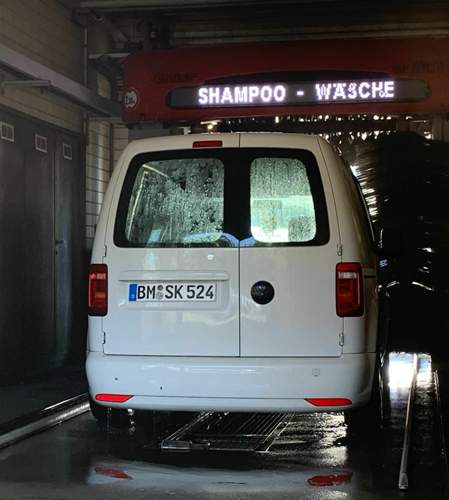

Wie versprochen hier die Infos:
Caddy 3 & Caddy 3 FL Rückleuchte -> Caddy 4 Rückleuchte
Links ist wie folgt umzupinnen:
Pin 6 (weiß/schwarz) auf Pin 3 (Blinklicht)
Pin 5 (blau/schwarz) bleibt auf Pin 5 (Rückfahrlicht)
Pin 4 (rot/schwarz) auf Pin 2 (Bremslicht)
Pin 3 (braun) auf Pin 1 (Masse)
Pin 2 (grau/schwarz) auf Pin 4 (Schlusslicht)
Pin 1 (gelb/weiß) auf Pin 6 (Nebelschlussleuchte)
Rechts muss wie folgt umgepinnt werden:
Pin 6 (grün/schwarz) auf Pin 3 (Blinklicht)
Pin 5 (blau/schwarz) auf Pin 6 (Rückfahrlicht)
Pin 2 (Gummistopfen) auf Pin 5
Pin 1 (rot/grau) auf Pin 4 (Schlusslicht)
In beiden Lampenträgern, rechts und links (Caddy 4), ist Pin 5 nicht belegt. Das Rückfahrlicht auf der Fahrerseite kann also bedenkenlos auf Pin 5 eingepinnt werden, somit ist eine problemlose Rückrüstung möglich.

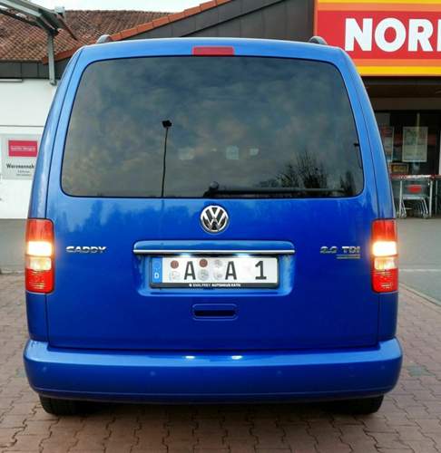

Zum Thema Lampenkonfiguration beim C3 FL:
Der C3 den ich am Wochenende da hatte, hatte ein anderes BCM verbaut (andere Teilenummer) und somit auch eine komplett andere Lampenkonfiguration. Ich werde daher hier keine Konfigurationen posten. Jedes Fahrzeug/BCM sollte hier zuerst ausgelesen werden und dann abgeglichen werden.
Folgende Codierung ist im Bordnetzsteuergerät anzupassen:
- Zweite Rückfahrleuchte deaktivieren (drittes Bild)
- Zweite Nebelschlussleuchte deaktivieren (drittes Bild, über dem roten Kasten/Rückfahrleuchte)
- Touran Rückleuchten codieren (Bremslicht gedimmt als zweites Rückfahrlicht.)

Hier passen nur die Faceliftleuchten.
4er Leuchten passen bei Heckklappe am 3er nicht.
Doch auch Caddy 4 Rückleuchten passen am Caddy 3, man muss nur die für die Caddy mit Flügeltüren kaufen.
Codieren kann man das ganze dann mit VCDS am VFL.
