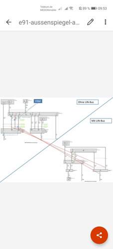

Ich habe noch ein auf die Schnelle zusammengebautes pdf beigefügt. Die blauen Linien und Texte im Bereiche (ohne LIN-Bus) zeigen welche Änderungen/Ergänzungen vorgenommen werden müssen. Mit den roten Linien habe ich versucht aufzuzeigen welche Auswirkung die jeweilige Maßnahme hat.
Beispiel: FRM Pin22 -> geht zu Pin2 Türverbinder Fahrerseite -> geht zu Pin2 Türverbinder Beifahrerseite -> geht zu Pin5 Spiegelstecker Beifahrerseite ........ der roten Linie folgen ......... passt, LIN auf Pin5 des Spiegelsteckers Beifahrer ist genau dort wo er für die Schaltung mit LIN-Bus sein muss.

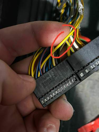

An welchen Stecker muss auf der Fahrerseite den großen oder? Und genauso auf der Beifahrer Seite? Und das vom frm? Da sind ja drei Stecker welchen muss ich ran?
X14260 ist bei meinem Modell 02/2007 der hinten unten am FRM. In Fahrtrichtung gesehen.
An der Fahrertür ist bei mir Pin 8
(Plus Zuleitung von der JunktionBox) auf Steckverbinder X257, müsste der große mit 36 Pins bei dir sein.
@Tomtom2. schrieb am 23. Oktober 2020 um 10:06:00 Uhr:
Super danke
Und den anderen einfach an dem Stecker verbinden der durch die Tür geht
Sollte so funktionieren. Ich würde erst Mal mit zwei Drähten eine, provisorisch quer durch's Auto, Verbindung herstellen und probieren ob es funktioniert. Erspart ein neues Verlegen und montieren aller Teile.
Das ist eine gute Idee danke dir
Hello again, an welchen der beiden muss. Die x14260 gibts bei mir nicht. Welchen der beiden Stecker nehm ich dann?
Gelb braun oder orange braun.
