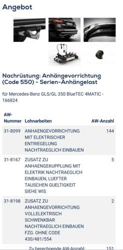

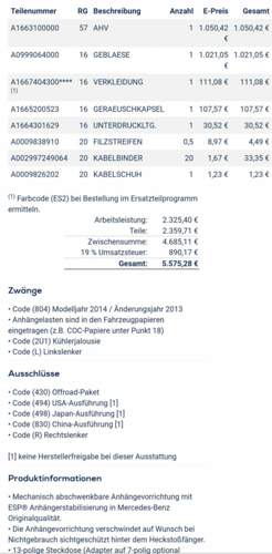

Ist voll Elektrisch, mit Taster in Heckklappe und Fahrertür.
Bild 1
Bild 2
Bild 3
Bei dem Preis lohnt es sich ja schon eher mal nach einem anderen Wagen zu suchen...
Das ist schon mal ne Überlegung wert, oder ne Feststehende oder ne Abnehmbare zu montieren.
Aber es ging ihm ja hauptsächlich darum eine Teileliste mit Teilenummern zu haben, dass da der Preis mit drauf steht ist zweitrangig.

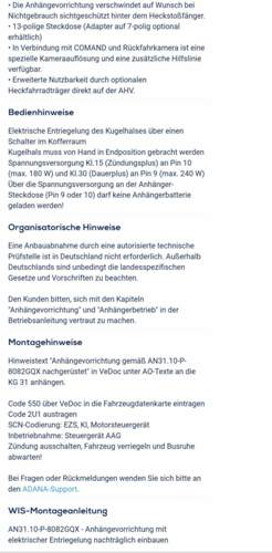

Ich habe heute eine neuwertige AHK mit Kabelsatz zu einem sehr guten Preis bekommen. Den Lüfter bekomme ich auch zum guten Preis. Nun fehlt mir noch das Steuergerät. Da muß ich noch gucken, ob ich die Nummer rausfinde.
Was mich in der Aufstellung etwas überrascht hat, ist der kalkulierte Arbeitsaufwand für den Einbau. Es sind ca 2300€ netto, 151AW, also ca 13h . Westfallia gibt ca 2-3 Stunden an (natürlich ohne Lüftertausch und Tasterverkabelung, aber das ist ja in der Übersicht auch nicht so hoch bewertet. Bin ja gespannt, wie lange ich dafür benötigen werde ;-)
Die Frage wäre noch ob der, in der Einbauanleitung aufgeführter Kabelsatz "22" (vom AHK-Steuergerät zu, SAM, Sicherungskasten usw..) einzeln erhältlich ist, bzw ob die Teilenummer bekannt ist. Ansonsten müsste ich den selber bauen. (Material und Werkzeug vorhanden)
Und wofür ist eigentlich die Unterdruckleitung? A1664301629
Hat jemand zufälligerweise zugriff auf die erwähnte Montageanleitung AN31.10-P8082GQX

naja, Westfalia montiert ihre Feststehenden oder Abnehmbaren und bleibt dazu im hinteren Bereich, also demontiert nur die Stossf.-Verkleidung und ein paar Kofferraumverkleidungen.
Die Montageanleitung ist im Anhang.............. plus Lüfter usw.
Super, danke vielmals.
Jetzt bleibt nur noch die Frage, ob es den Kabelsatz „22“ einzeln gibt, oder ob ich den selbst bauen muss und wozu eigentlich diese Unterdruckleitung ist, die habe ich in der Anleitung auf die Schnelle nicht entdecken können.
