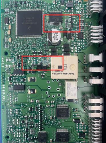

@blacksun80 - kann es sein, dass Du ein neues, nicht parametriertes Stg verbaut hast ?
@Wambo, nein, da habe ich extra darauf geachtet, das es aus einem Golf stammt.
Es funktioniert der Blinker, die Bremsleuchten.
Sobald ich aber den Anhänger anstecke, sagt das Steuergerät, das ich die Glühbirnen der Schlussleuchten prüfen soll. Die Schlussleuchten leuchten sobald ich den Anhänger anstecke, obwohl die Beleuchtung garnicht eingeschaltet ist.
Mit der Stellglieddiagnose habe ich nun festgestellt, das immer 12V an der Kupplungsdose anstehen. Gemessen habe ich zwischen 3 (Masse) und 5 (Schlussleuchte rechts) und 3 (Masse) und 7 (Schlussleuchte links).
Wenn ich die Stellgliedidagnose mit mit den Blinkern mache und VCDS anzeigt, das die Hardwareausgänge geschalten habe, erst dann habe ich auch 12V an den entsprechenden PINs. Ebenso mit den Bremslichtern.
Bei den Schlusslichtern sagen die Messwerte zuerst "Hardwareausgänge" aus und trotzdem liegen an beiden PINS 5 und 7 bereits 12V an.
Ausserdem meldet das Steuergerät einen Fehler im Programmspeicher (ROM). Vermutlich ist das Steuergerät einfach defekt. Ich besorge mir mal ein anderes. Oder hat jemand von euch noch eins übrig? Ich bräuchte eins mit 4 Anschlüssen und soll aus einem Golf 7 stammen.
Könnte wirklich ein defektes Stg sein. Ist es denn das 5q0907383N ?
Nein, ist ein "H" Steuergerät. Man kann ja schön jeden einzelnen Ausgang steuern mit der Stellglieddiagnose. Wie gesagt, Blinker, Bremslicht funktionieren und auch mittels Stellglieddiagnose ohne angeschlossenem Anhänger werden korrekt ausgegeben. Nur beide PINs für die Schlussleuchten links und rechts liefern immer 12V, obwohl die Stellglieddiagnose sagt: Hardwareausgang aus. Ich besorge mal ein anderes gebrauchtes. Dann schauen wir weiter.
Was soll ich sagen, heute habe ich das neue gebrauchte AHK STG bekommen. Angesteckt und siehe da. Nun funktionierts.
Auf der Platine des alten STG sieht man tatsächlich einen Schaden. Siehe Bild.

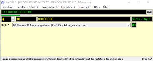

Man muss bei fehlendem Dauerplus, den ich nicht angeschlossen habe, im STG 69 im Byte 4 Bit0-7 auf "nicht aktiviert" stellen, dann ist das STG fehlerfrei.

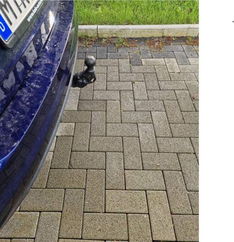

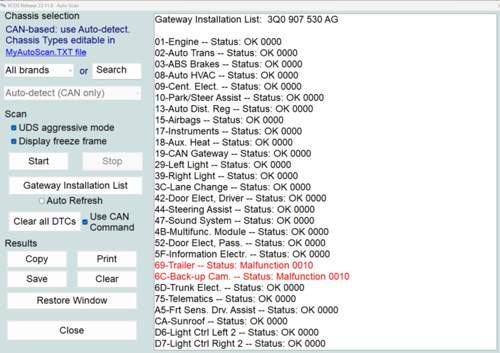

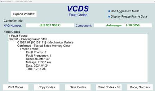

Habe ich mir zugelegt und zwischenzeitlich (sprich gestern) auch eingebaut. Jetzt habe ich nur ein "großes" Problem: Die AHK löst nicht aus 😕
Der Schalter ist dauer-beleuchtet und wenn ich ihn drück, blinkt er, ich höre auch ein Klacken im StG, aber die AHK macht keinen Mucks (ich habe sie gebraucht gekauft mit äußerem Kabelsatz und in ausgefahrenem Zustand und angeblich ist sie voll funktionsfähig).
Im StG kommt dann die Fehlermeldung mechanischer Fehler. Anbei mal ein paar Bilder.
Klingt das nach defekter AHK, defektem StG oder falscher Codierung?
Ich würde das Problem gerne mal näher eingrenzen, dazu bräuchte ich aber den Stromlaufplan für die AHK (da müsste es doch eigentlich eine Berbindung vom StG zur AHK-Elektrik geben, die zum Auslösen eine Spannung auiflegt, oder? Wenn ich den passenden Pin hätte, könnte ich die die Auslösung manuell per 13V anstoßen können bzw. auf der StG-Seite prüfen, ob ein solches Signal gesendet wird - oder bin ich da auf dem Holzweg?
