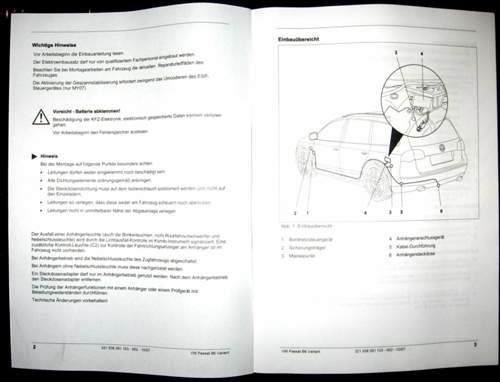

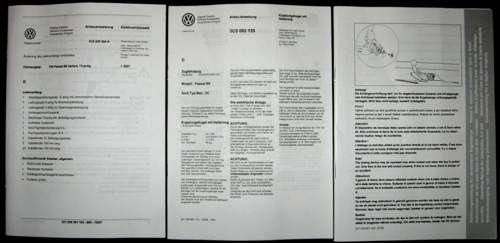

Evtl. komm ich nochmal heute in die garage 😉 Extra für dich...
Aaaaalso:
Img-0694-crop
Img-0695-crop
Img-0697-crop
+2
Ergänzend sei noch angemerkt, wenn Du kein Dauerplus und ggf. Ladeleitung mit zus. Mqasse bestellt hast, hast Du das auch nicht bekommen. Ist zwar ärgerlich, da der Aufwand die Kabel gleich mit nach vorne zu legen im gleichen Arbeitsschritt, wie das Verlegen der Kabel zum Bordnetzsteuergerät praktisch gleich 0 gewesen wäre, aber das ist dann ggf. Dein Problem. Ich hatte volles Programm bestellt 🙂
Dass die Einparksensoren nicht abschalten hat noch nicht notwendigerweise was mit Gespannstabilisierung zu tun, siehe meine VW-Anleitung und die Westfalia Anleitung. Sind unterschiedliche Punkte die da codiert werden. Hattest Du Gespannstabilisierung erwähnt, als DU die AHK bestellt hast? Falls nein, hast Du da natürlich bei einer nachgerüsteten AHK nicht unbedingt Anspruch drauf, wobei es ja nur codiert werden muss.
Interessant wäre zu wissen, was für ein E-Satz bei Dir eingebaut wurde. Und: Hast Du gar keine Einbauanleitung / Bedienungsanleitung zur AHK dazu bekommen? Ich habe die beiden Einbauanleitungen (mit abgehakten Schritten) und eine Bedienungsanleitung dazu bekommen, siehe erstes Bild.

Hallo und heissen Dank, das war genau das was ich brauchte um jetzt erneut in den Ring zu steigen. Ich habe dem Verkäufer bei der Bestellung gesagt, dass ich die AHK für einen Wohnwagen brauche und deshalb die 13 polige Steckdose montiert werden muß. Das man dazu extra erähnen muß, dass dann auch Dauerplus angeschlossen werden muß. ist nirgends bei VW zu finden. Im Einbausatz ist ja auch alles dabei und in der Einbauanweisung vermerkt. Nein, ich habe keine Einbauanweisung für den Elektrosatz bekommen, nur für die Mechanik. Die 13 polige Steckdose ist auch verbaut, aber die Kabel, die nach vorne zum Steuergerät gehen sollen, liegen unbenutzt hinten unter der Verkleidung. sehr sinnvoll.
