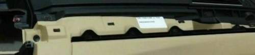

Hi, mich hat der fehlende Ambiente Lichtleiter oberhalb vom Hanschuhfach gestört.
Ich habe die original Teile (LED Modul + Lichtleiter) die in vielen Baureihen in den Türen sind verbaut.
Montage war einfach und in 45 Minuten erledigt. Das bei dem Wetter gestern🙂
- Untere Abdeckung vom Beifahrerfußraum ausbauen
- Dekorleiste Armaturenbrett recht ab, vorsichtig ausdrücken und mit den
Kabelanschlüssen am Lüfter und Start/Stop aufpassen.
- Strom bzw. das Signal habe ich von der Fußraumleuchte abgegriffen, 3-Polig
- Kabel in der mitte zum oberen Luftkanal rausziehen
- LED Modul in die freien Mulde (sieht man wenn Dekorleiste raus ist)
- Lichtleiter einstecken und bei Montage in der vorgesehenen Mulde der Dekorleiste
verlegen. Ich habe das Modul und den Lichtleiter am äußeren
Ende mit Heißkleber befestigt. Leider habe ich vergessen Bilder zu machen 😠
So find ich das perfekt. Original LED Modul 63319353133 + Lichtleiter

Von „Kabeldieben“ (aufklemmen auf ein bestehendes Kabel) würde ich persönlich generell aus mehreren Gründen abraten, hier im Speziellen auf jeden Fall darauf verzichten. Diese Klemmen führen gerade bei dünnen Leitungen dazu, dass gleich die ganze Leitung durchtrennt ist. Das hilft niemandem weiter.
Hi, Kabeldiebe habe ich wegen der Anfälligkeit bzw. dem drohenden Kontaktverlust verworfen. so wie von @tosimaxs bereits erwähnt.
Y-Kabel gibts auf eBay jede Menge. Aber ich war nicht sicher ob die richtigen Stecker dran sind und Lieferung 4 Wochen aus Fernost.
Deshalb für mich die Lösung mit Einlöten. Diese ist nicht störanfällig.
Viel Spaß beim Umsetzen
Gruß Dad

Das Modul mit der LED ist keine individuelle Lösung von/für BMW. Das wird auch zb bei Ford benutzt. Den passenden Stecker und/oder gar ein Y-Kabel konnte ich bisher leider auch noch nicht finden. Es gibt einfach zu viele Hersteller solcher Stecker.
Ich brauch nur zwei Leitungen da ich ein VFL Modell habe bei denen das Ambientelicht nicht umgeschaltet werden kann, nur die Intensität kann durch den Drehregler geregelt werden.
@Hape 2011
Bei den kleinen Stiften/Pins handelt es sich um die Teilenummer 61131383776
Den Stecker (2) und passende Buchse (2) habe ich vermutlich auch gefunden, nur noch keine Teilenummer. Ich lasse die mal raussuchen und bestellen. Daraus lässt sich dann easy ein Y-Kabel basteln.
Ähnliche Y-Kabel habe ich übrigens auch auf eBa... gefunden. Müsste man natürlich individuell die Belegung prüfen und ggf. anpassen.
Die Stecker und Buchsen sind die richtigen. Pins und Kabel auch. Hab noch einen Satz bestellt und bastel daraus dann mal ein Y-Kabel.
