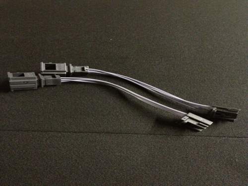

hi leute
hab meine lichter eingebaut und den dongle angesteckt, allerdings scheint da was verkehrt zu sein
es blinken nur die äusseren blinker und beim bremslicht leuchten die inneren mit ...
ich denke nicht, dass es an der Programmierung mit dem Dongle liegt.
Würde eher mal den Anschluß der beiden Leitungen zwischen Aussen und Innenleuchten überprüfen, da diese für die Versorgung der inneren Blinker zuständig sind. Insbesondere ob die Kontakte tief genug bis zum Einrasten in den Sockeln sitzen. Es muss ein hörbarer Klick sein, sonst drückst du die Kontakte beim Zusammenstecken wieder raus. Und natürlich die richtigen Kabel für die richtige Seite gem. Anleitung.

Vieleicht den abelbaum rechts und links vertauscht und so eingebaut? 😁
EDIT: Mach mal die Kofferraumklappe auf und auf der rechten seite den deckel hinter der kleinen rückleuchte in der klappe auf und sag mal ob du an dem kleinen stecker nen blaues kabel hast oder vieleicht wenns falsch wäre ein grünes oder weißes ;-)
Hast du in den steckern die sicherung mit einen kleinen schraubendreher eingeklickt?? Oder hast du die stecker dann mit gewalt zusammengedrückt??
des kabel muss doch richtig drinnen sein wenn sie leuchten!
Ich denke mal eher das er den kabelbaum rechts und links vertauscht hat und falsch verkabeln kann man da auch nichts bei einem kabel am stecker und einem freuen pin 😁
sag mir bitte was du genau meinst
Anhang-1
die adapter von kufatec sind RECHTS und LINKS verschieden - sowohl innen wie aussen!
stand auf der verpackung auch drauf was links und was rechts ist
genau das meinte ich und wenn du die vertauscht hast dann könnt ich mir vorstellen das es so aussieht wie bei dir :-) Deswegen hatte ich dir ja oben geschrieben solltest du mal die kabelfarben so kontrollieren wie ich geschrieben habe hast du das bereits gemacht?
Und was ich mit dem Kabel gemeint hatte war wenn die LED´s leuchten dann muss der stecker ja richtig drinnen sein weil wenn nicht würden sie ja nicht leuchten :-)

Habe mir heute auch die Kufatec LED Facelift Rückleuchten eingebaut und habe exakt das gleich Problem wie wykai!!
Umbauvariante von LED au FL LED. Kabelumbau am Steuergerät wie in der Beschriebung angegeben habe ich auch durchgeführt.
Die Steckeradapter an den inneren Leuchten habe ich auch schon öfter vertauscht, immer das gleiche Ergebniss.
Vielleicht hat da schon jemand eine Lösung??
