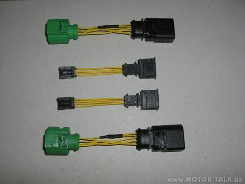

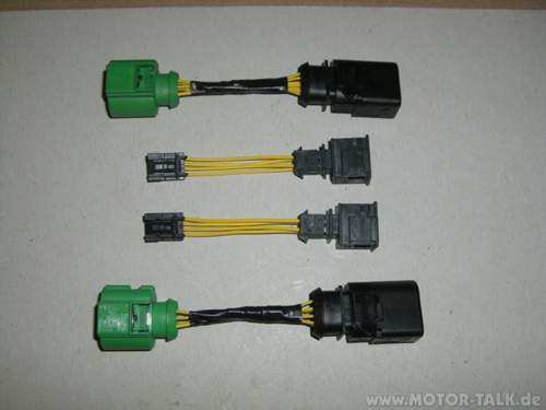

Ich habe nun den Umbau von vFL-LED auf FL-LED an meinem S5 in Eigenregie durchgeführt. Besonders bedanken möchte ich mich an dieser Stelle bei Scotty18, rudiyoda1 sowie MarcusA4AT.
Die Kabeladapter habe ich selber gebaut und im Anschluss die APKs passend dazu eingestellt. Auf dem ersten Bild sind die äußeren Adapter noch nicht mit umwickelt und man kann den Abzweig für die inneren Blinkleuchten gut erkennen.

Adapter_vFL_LED_FL_LED_1
Adapter_vFL_LED_FL_LED_2

Adapterkabel außen (vFL LED -> FL LED):
Pin 1 -> 3
Pin 2 -> 2
Pin 3 -> 5
Pin 4 -> 4
Pin 5 -> 1
Pin 6 -> 6
Pin 7 abzweigen von vFL Pin 5
Pin 8 nicht belegt
Adapterkabel innen (vFL LED -> FL LED):
Pin 1 -> 1
Pin 2 -> 2
Pin 3 -> 3
Pin 4 -> 4
Codierung habe ich angehängt.

Hallo,du hast quasi das 7 te Kabel (VFL) auf den PIN 5 (FL) gelegt und hast somit auf PIN 5 (FL) jetzt 2 Kabel (PIN 3 + 7)
Sind beide Seiten gleich?
Nein, vFL Pin 5 und Pin 7 gehen gemeinsam auf FL Pin 1. Das Kabel auf Pin 7 ist lediglich ein Verbindungskabel für äußere und innere Leuchte. Das benutze ich um das Blinkersignal auf die innere Leuchte zu bringen.
Beide Seiten sind identisch.

Teilenummern für die Adapterkabel:
Kabel außen:
2 Stck. 1J0 973 814       Flachkontaktgehäuse
7 Stck. 000 979 020 E    Einzelleitung
26 Stck. 357 972 740 E  Einzelleitungsdichtung
2 Stck. 3C0 972 841      Stopfen

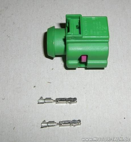

2 Stck. 4H0 973 713 C   Flachkontaktgehäuse (grün)
12 einzelne Pins vom Bosch-Dienst o.ä. (Bild 1 im Anhang)
Kabel innen:
2 Stck. 3B0 972 732      Flachkontaktgehäuse
8 einzelne Pins vom Bosch-Dienst o.ä. (Bild 2 im Anhang)
2 Stck. 8K0 973 754     Flachkontaktgehäuse
4 Stck. 000 979 009 E   Einzelleitung
Noch ein Hinweis zu den äußeren Kabeln:
1J0 973 814 hat die gleichen Pins wie 3B0 972 732.
Mit einer kleinen Umstellung der Teileliste für die äußeren Kabel, müsste man nur eine einzige Variante einzelner Pins beschaffen:

12 einzelne Pins vom Bosch-Dienst o.ä. (Bild im Anhang)
6 Stck. Reparaturkabel für 4H0 973 713 C (passende Teilenummer habe ich leider nicht)
4h0973713c-mit-einzelpins
3b0972732-mit-einzelpins
