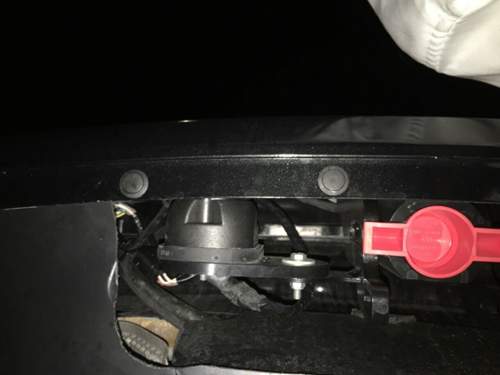

Ich habe diese Woche meinen 520d touring beim BNW Händler abgeholt (EZ: 04/2016). Da ich eine AHK benötige, wurde diese von BMW nachgerüstet (abnehmbar von Westfalia/BMW). Als ich nun unter das Auto geschaut habe, war ich sehr "überrascht"! Der Stecker lässt sich nicht herausschwenken. Da hat wohl jemand gepennt. Haben die nur den Kunststoff-Schwenkhalter von der falschen Seite montiert, oder haben die generell etwas falsch angebracht?
Mir wurde erzählt, dass im Zusammenhang mit einer AHK auch der Lüfter ersetzt werden muss. Wie kann ich denn prüfen, ob das gemacht wurde?
Danke für eure Hilfe.

das Bild läßt - imho - auf eine "Steck-Kupplung" schließen.
So klar auf dem Auftrag "Schwenk-Kupplung" steht, wird da wohl jemand nochmal ran dürfen...
Ob ein Teil ausgetauscht wurd, läßt sich oft an Schrauben optisch festmachen.
Da sind Kratzer/Spuren am Kopf oder lackierten Metaillteilen.
Zudem wird der 🙂 schriftliche Belege über die Kupplung z.B. Bestellunterlagen etc. vorweisen können.
Der Kühler selbst sollte "neu" und ohne Schmutz glänzen, der restliche Motorraum - 04/2016 - hat ja schon einen Winter mitgemacht und ein wenig weniger glänzen...

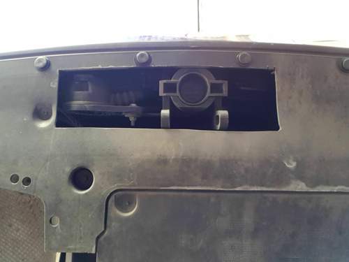

Bei mir ist das auch kanpp, aber irgendwie geht der Stecker runterzuklappen.
Bei dir bleibt das an der M-Blende hängen. Ich glaube, bei mir ist die noch ein wenig mit eingeschnitten.
Muss mal ein Bild dazu suchen.
Ein Bild wäre super. Ich habe meines Wissens nach kein M-Paket. Mit Gewalt habe ich es jetzt noch nicht versucht, da ich zunächst sehr irritiert war. Ich habe auch mal den Haken selber eingesteckt, da das auch sehr eng wirkte. Der passt, allerdings kratzt man sich die Hände beim Betätigen des Ver-/Entriegelungsrades doch schon super die Hände an der Stoßstange. Hier sind wohl besser Handschuhe angesagt. Ist das bei euch auch so - am F11? Bei meinem vorherigen (E61) war das alles kein Problem. Da hatte ich die AHK allerdings auch selbst montiert ;-)

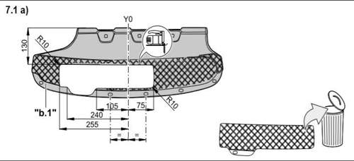

Als bei mir am Vorgänger F11 die Westfalia nachgerüstet wurde, musste der Stossfänger unten etwas ausgeschnitten werden, um das Herunter-/ Herausschwenken des Steckeranschlusses zu ermöglichen. Das hat der Mechanikus anhand einer Papierschablone, die der AHK beilag erledigt.

Dein Auto hat wahrscheinlich den serienmäßigen 400W Lüfter. Wenn der Wagen mit AHK ausgeliefert wird, dann ist serienmäßig ein 600W Lüfter verbaut.
Allerdings kannst Du die OBI-Anhängr usw. problemlos auch so ziehen. Erst wenn Du mehr Gewicht ziehen möchtest, kann es sonst mal eng werden mit der Temperatur. Du musst die Teilenummer Deines Lüfters mit dem 600W vergleichen. das geht z.B. hier:
www.realoem.com
Auf deinem Bild ist zu sehen, dass der Ausschnitt relativ lieblos ausgeschnitten wurde. Wenn man sich genau an die vorgegebenen Maße hält, dann schrammt der Stecker so gerade eben an der Kante vorbei. Wenn er leicht an die Kante kommt, ist aber auch nicht schlimm. Außerdem habe ich auch die hintere Kante stehen lassen und weiter mit den Clips befestigt.
Ich verstehe Dein Problem aber so, dass Du den Stecker gar nicht bewegen kannst. Dann hat Dein Schrauber das Gelenk entweder nicht richtig oder zu fest montiert. Ich tippe eher auf falsche Montage.
Da muss er nochmal ran.

Ich habe das Teil selbst eingebaut (530d F11 + M-Paket) und erinnere mich, dass es mit dem Schwenkarm und der Steckdose beim M-Paket sehr knapp war und dass ich nachträglich mit der Hochfrequnzsäge genau an der Stelle die M-Blende noch ein bischen angepasst habe, damit ich sauber ausschwenken konnte.
Ich musste glaube ich die Steckdose wegen der Klapprichtung des Deckels auch noch 90° drehen...

@Momenter: Die Steckbuchse stößt gegen die M-Blende - ich kann kaum glauben dass jemand sowas einbaut ohne sein eigenes Werk hinterher mal zu testen. Die Lösung wäre, mit einem geeigneten Werkzeug (am besten Fein Multimaster o.ä. sauber den Ausschnitt der M-Blende zu erweitern, dann klappts sicher mit der Steckbuchse.
