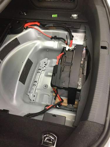

ich habe den A5 Sportback B9 mit MMI® Navigation plus mit MMI touch und B&O Soundsystem und ich war wie viele hier vom Subwoofer enttäuscht. Naja, kein Problem dachte ich, nehme ich den "Subwoofer" in seinem lustigen Plastikgehäuse aus der Ersatzradmulde und führe dessen Signal stattdessen in einen ordentlichen Verstärker und betreibe damit meine gute alte Kicker Bassbox.
Meine Wahl fiel auf den Eton SR 500.1, weil der einen High Level Input hat. Verstärker und Subwoofer wurden von einem Profi mit zwei Jahrzehnten Berufserfahrung angeschlossen, es tat aber nicht.
Also haben wir noch einen Audio System High Low Converter HLC 4 Plus, der noch rumlag testweise davor geschalten und siehe da, es ging und das Auto hatte endlich ordentlich Bass.
Der Ernüchterung folgte am nächsten Morgen, als die Bassbox plötzlich nicht mehr ging. Die Subwoofer-Regelung im MMI war immer verfügbar. Nach 5 Meter Fahrt, kurzem Zündung aus, aussteigen, was holen und 2 Minuten später weiter fahren ging der Subwoofer wieder. Nachdem das Auto längere Zeit aus war wieder nicht.
Seitdem geht es mal sporadisch, aber meistens nicht, ohne dass sich irgendein Muster erkennen lässt. Die Subwoofer Regelung im MMI ist immer verfügbar, selbst wenn der Stecker für den Subwoofer (der bei mir im HLC 4 Plus steckt) überhaupt nicht angeschlossen ist. Wir werden jetzt mit Widerständen experimentieren, die Vermutung meines Soundmannes ist, dass das Auto kein Signal ausgibt, wenn am Subwoofer-Ausgang falsche Werte anliegen.
Der OEM-Verstärker ist also weiterhin drin. Dessen Subwoofer Signal führt in meinen HLC 4 Plus, der wiederum die Eton SR 500.1 mit einem Signal versorgt. Alles ist richtig angeschlossen, alle Sicherungen i.O., der Subwoofer rumpelt beim abschalten der Zündung, alles weist darauf hin, dass die Audi-Lautsprechersteuerung das Problem verursacht, weil sie kein Subwoofer-Signal ausgibt.
Hat irgendwer eine Idee, was wir tun können, woran das Problem liegen könnte? Vielen Dank vorab! 🙂

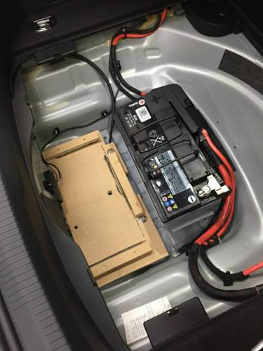

Batterie versetzt

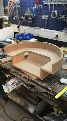

30 Liter Gehäuse

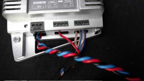

AVC High Level Adapter

Hallo Basslinejunkie,
vermutlich wird das Ausgangssignal der Originalendstufe auf "Strom" und "Spannung" überwacht.
Wenn der High-Level Adapter zu hochohmig ist, wird von einer Unterbrechung ausgegangen und das Signal abgeschaltet...
Welchen Widerstandswert hat der High-Level Adapter eingangsseitig? (Mit Ohmmeter messen)
Den Wert noch einmal parallel als zusätzlichen Widerstand (Hochlast-Typ!) einbauen und es sollte funktionieren.
Tschau
Uwe

Wir haben festgestellt, dass der Audi OEM Verstärker den High Level Eingang des HLC4 Plus gegrillt hat. Der OEM Verstärker pustet bei max Subwoofer Level bis zu 110 Volt raus, das hat der HLC nicht überlebt.

Unter Last allerdings (mit OEM Subwoofer) kommen nur noch weniger als 1 Volt aus dem OEM Verstärker. Die können den Eingang vom HLC nicht gegrillt haben. Sehr unlogisch das ganze.
Der Eingang vom HLC ist aber definitiv kaputt.
