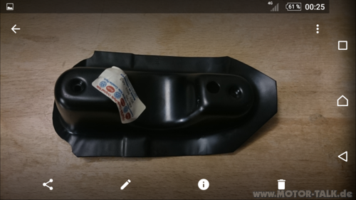

@Wester hat mir freundlicherweise sein nur durch Gold aufzuwiegendes Originalteil zur Verfügung gestellt und einen Moment lang dachten wir, die Post hätte das Paket verschlampt! Hat ewig gedauert, bis das Teil bei mir auf der Werkbank lag, aber jetzt ist alles gut, und ich hab mich gleich nach Silvester in die Arbeit gestürzt. Im Anhang das originale Bild von Wester, damit man weiß, von was ich hier überhaupt schreibe, die restlichen Bilder sind mein Arbeitsergebnis von heute Abend.

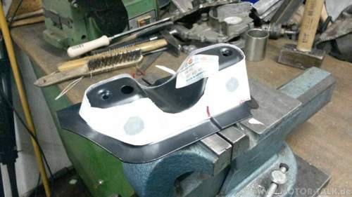

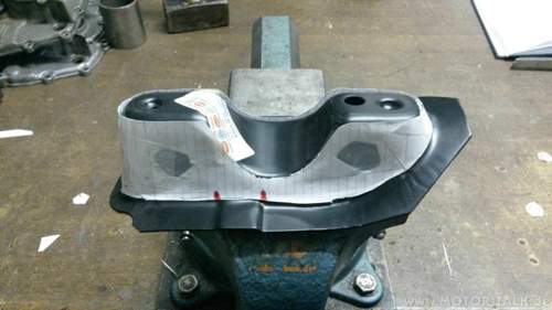

Ich habe mich also heute Abend hingestellt und habe mit Papier, Schere und Klebeband die Außenhaut des Teiles so gut es ging eingekleidet und habe die Papierteile anschließend wieder vom Blech abgenommen. Diese groben Zuschnitte werden jetzt erst einmal im CAD nachgezeichnet und dann wird eine erneute Anprobe am Originalteil stattfinden. Was ich zusätzlich noch machen möchte ist ein 3D-Scan von Teil und eine anschließende Nachkonstruktion im 3D! @Wester: Was ich hierfür machen müsste ist, Dein heiliges Teil temporär mit einem weißen Kontrastmittel einsprühen. Das Zeug lässt sich wieder rückstandsfrei abwaschen, ich mache mir nur Sorgen um den originalen Aufkleber. Wäre es schlimm, wenn der etwas unter der Aktion leiden würde? Ich frage nur sicherheitshalber VORHER nach...
Es gibt vier Löcher auf der Oberseite, zweimal für die Befestigung mittels Blechschrauben, so wie das aussieht. So wie ich das sehe kommen da zwei Schrauben 6,3x25 N 0138942 rein. Ich werde bei meinem nachgebauten Teil aber von der Rückseite metrische Muttern einschweißen, mit Blechschrauben hab ich´s nicht so! Ich werde also auf M6 gehen. Die anderen beiden Löcher mit Durchmesser 10,8mm, dienen der Zentrierung des Tankstutzen, oder wie?

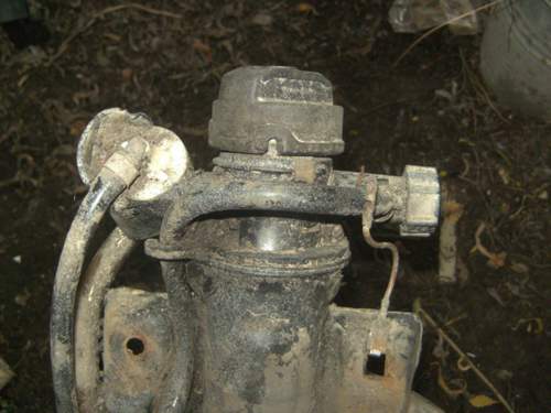

Kleiner Nachtrag zum Tankstutzen und dessen Zentrierung in den beiden Löchern des Halteblechs...siehe Bild
Einfach nur eine gerade Auflagefläche mit Loch für Blechschraube, linke wie rechte Seite

Zuerst habe ich alle Teile so genau wie möglich mit Papierscheren ausgeschnitten und an den Klebekanten jede Menge "Zwicke" gesetzt, so dass das Papier sich beim Verkleben entsprechend der vorgegebenen Konturen gut verformen kann. Selbstverständlich entfallen diese Kleberänder bei den finalen Zuschnitten, wir kleben ja nicht mit dem WIG-Schweißgerät, wir schweißen halb überdeckt :-)
Anschließend habe ich die Papierteile mit Holzleim zusammengeklebt, ich hatte in meiner Werkstatt gerade nichts Anderes parat. Schließlich werden hier in meiner Werkstatt keine Einladungskarten gebastelt, oder Laternen für St. Martin.
Ergebnis: Die Zuschnitte passen wirklich schon sehr gut, an ein paar Stellen müssen Radien etwas vergrößert werden, hier und da muss der Zuschnitt wenige Millimeter länger oder kürzer werden. Alles nichts weltbewegendes!

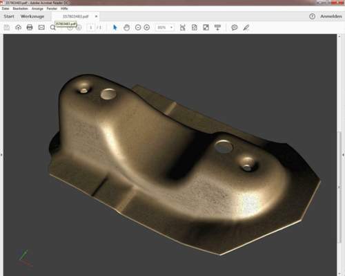

der 3D-Scan ist fertig. Kostenpunkt: 1kg Gummibärchen!
Ich habe von dem Scan mal ein 3d-pdf gemacht und hier abgelegt:
https://www.dropbox.com/s/qzmeef177bd9twn/357803483.pdf?dl=0
Kommt Ihr da dran? Das pdf kann ganz normal mit dem Acrobat Reader geöffnet werden. Im Rendermodus "Schattiertes Drahtmodell" auswählen, sonst sieht man nix!

Heute habe ich mein zusammengeklebtes Papiermodell des Haltebleches mit der Schere wieder sauber auseinandergetrennt und auf den Scanner gelegt. Mit einigen Anmerkungen und Markierungen versehen, gehe ich hiermit noch einmal ins CAD, korrigiere hier und da noch ein wenig, und mache den Zuschnitt fertig für ein erstes Muster aus Blech. Hierfür muss an ein paar Kanten noch Material weggenommen werden, denn das Papiermodell stellt nicht die neutrale Faser des Zuschnittes dar, sondern ist ja die Außenkontur von @Wester ´s Blech. Dem originalen Blech geht es gut, es liegt sauber und trocken bei mir in der Werkstatt. Sobald ich mein erstes Blechmuster zusammengeschweißt habe, kriegt Wester es zurück.
Im Anhang der Scan von heute Morgen.
