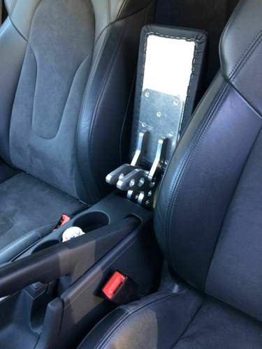

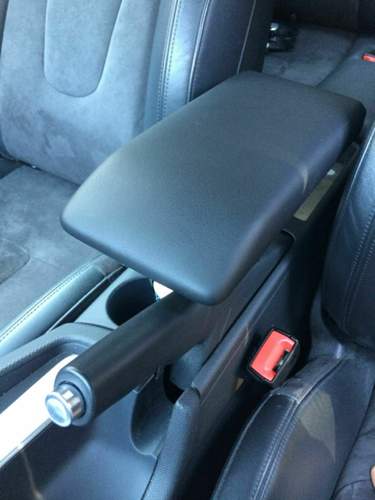

So Leute,
habe heute meine fertig bezogene Lehne bekommen und gleich eingebaut.
Ich finde es sieht echt gut aus!
Das Gestell wird noch überarbeitet, so dass es höhenverstellbar ist.
Für mein Stütze hab ich mich für eine Lackierung in Schwarz matt entschieden.
Zur Auswahl steht Aluminium poliert, gebürstet und Lackierung in sämtlichen Farben.
Zur Frage ob es Roadster kompatibel ist:
Ja es braucht eine andere Grundplatte und eine kürzere Lehne, das haben wir bei GeKKo2 schon probiert.

Hallo, Hut ab - sieht wirklich gut aus. Tolle Arbeit!
Ich würde mich auch für eine Roadsterkompatible Armlehne in Leder Schwarz mit Alu gebürstet anmelden :-)
bei ebay bietet jemand Mittelarmlehnen für 8 j an
aber die von Willez sieht echt gut aus weisst du schon ca was die kosten wird

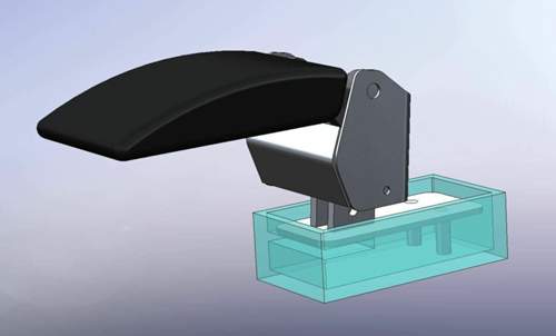

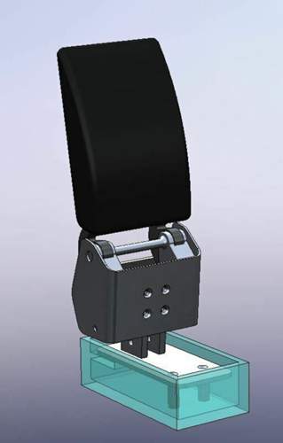

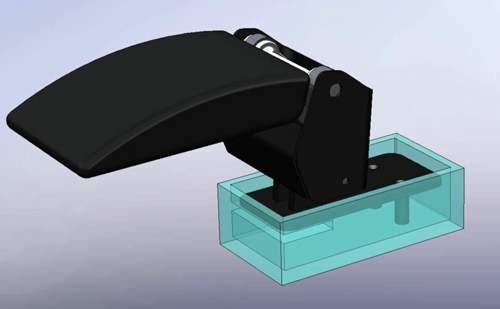

Sorry Leute ich weis es hat sehr lange gedauert da ich ja bereits meinen Prototyp hatte und durch die Weiterbildung und den neuen Arbeitsplatz war es einfach kaum möglich weiter zu machen.
Aber ich habe es nun endlich geschafft die verstellbare Version auf Basis des Golf 6 fertigzustellen.
Sie kann nach vorne herausgezogen werden und mehrfach in der Höhe arretiert werden.
Gebt mir mal bitte ein kleines Feedback. Die ersten Teile werde ich mir heute mal anfertigen lassen.
Evtl. kann ich euch nächste Woche schon ein paar Fotos zeigen.

Die Konstruktion sieht super aus und ich würde es auch sofort kaufen, aber glaubst du dass diese kleine Ablage das Gewicht eines erwachsenen Mannes trägt? Ich vermute sobald man die Hebelwirkung der Armlehne ausnutzt springt das Bauteil, was nur geklipst ist, sofort raus

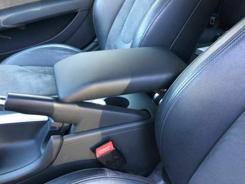

Hier mal meine
Also ich glaube nicht nur sondern ich weiß es auch! 😉
Bei mir ist nichts geklipst sondern alles mit mindestens M6er verschraubt und die halten auf Zug sehr viel mehr als ein Mensch wiegt.
Und der Rest ist aus Aluminium mit ausreichender Wandstärke.
@joerg-1972
Sieht sehr gut aus!
Aber lässt sich nicht klappen nehme ich an....
Lässt sich auch Hochklappen

Ah die Laschen hat man ja gar nicht gesehen! *Daumen hoch*Welche Stärke hat deine Stütze denn?
Naja die Maschinen- und Arbeitsstunden muss ich nur anteilig bezahlen und das Material bekomme ich ebenso sehr günstig.
Was jetzt eben noch positiv dazu kommt ist dass die Lehne mit Auszieh- und Klappmechanismus (inkl. Rasterung) ja komplett vom Golf 6 übernommen werden kann und die bekommt man auch noch recht günstig auf eBay.
Ich muss also nur 3 unterschiedliche Teile zusammenschrauben und bin fertig!
Meine Teile sind nun soweit aber ich muss sie noch lackieren sonst sieht es doch etwas komisch aus! ^^
