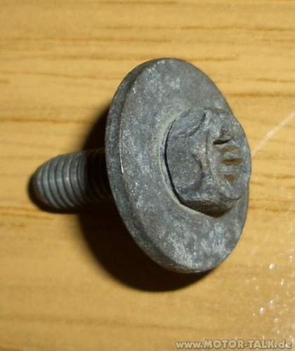

Nachdem der Scheinwerfer mich in die Irre geführt hat, (steht D2S dran) war aber D1S drin, habe ich heute die neuen D1S Brenner ( Osram CBI) eingebaut, war im großen und ganzen kein Problem, jedoch kann ich die 2 Schrauben (s. Fotos) nicht mehr fest anziehen.
Wenn die Halterung des Scheinwerfers unter der Mutter sitzt, greifen die Schrauben nicht mehr richtig, bzw. gar nicht, wenn der Scheinwerfer ausgebaut ist, kann ich die schrauben ohne Probleme fest ziehen.
Kennt jemand das Problem? Und kann man da noch was machen?

Das war bei meinem genau das Gleiche! Die Dinger waren falsch ausgezeichnet!
Mir tun jetzt noch die Handrücken und Finger weh, wenn ich an die Aktion denke...

bin im E46 Forum zu Hause, aber stoße gerade auf ein ähnliches Probleme, ich suche diese M5x20 Torxschrauben mit Scheibe, kann mir hier einer weiter helfen?
Httpwww-pic-upload-deview-16129358schraube-scheinwerfer-jpg-html
