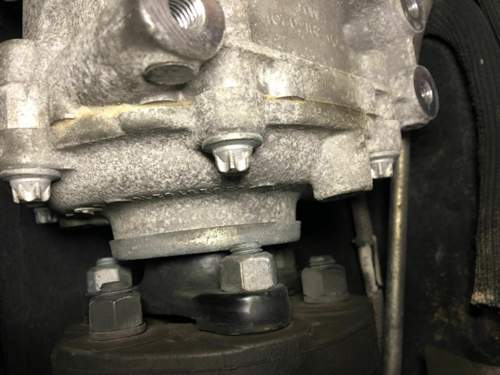

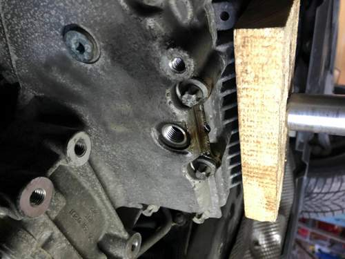

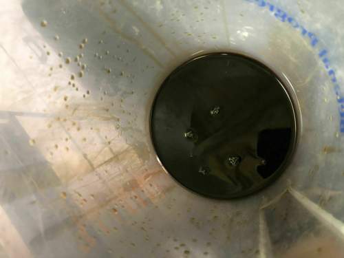

Möchte auch mal eine kurze Rückmeldung geben.
S211 320 CDI 4Matic 5G 722.6 Automat, 2007er Mopf, knapp 123k gelaufen, ausschließlich bei MB gewartet.
Das Verteilergetriebe machte die letzten Tage zusätzlich zu dem "verspannen" bei vollem Lenkeinschlag und kriechen lassen (Schrittgeschwindigkeit) unschöne "tak tak tak" Geräusche.
Dank diesem Thread und den hilfreichen Antworten einiger User also mit dem Benz auf die Bühne und erstmal Bestandsaufnahme. Tripodgelenke der Vorderachse ok, aber deutliche Geräusche aus dem VTG.
Nun ran ans Werk...
Traverse, Getriebelager und Tilgergewicht entfernt, die Kardanwelle lies ich angeflanscht.
Bereiche um die Ölschrauben gründlich gereinigt.
Um die Füllschraube ganz oben zu öffnen habe ich mir einen 6er Inbusschlüssel gekürzt und mit einem kleinen Rohr ging sie wunderbar zu öffnen. Dann die Ablassschraube raus und das alte Öl mit einem Messbecher aufgefangen um später zu sehen wieviel Öl herauskam, ca. 480ml kamen letztendlich raus!
Dann mit einem Liter original Mercedes Öl (gibt ja laut BeVo kein anderes) gespült und im Anschluss 690ml Öl mit einer Hazet-Spritze eingefüllt. Hierfür musste ich mir aber ein kleines Röhrchen biegen weil es mit angeflanschter Kardanwelle ziemlich eng dort oben zugeht. Die Kontrollöffnung habe ich gar nicht geöffnet da für mich sowieso klar war etwas mehr Öl einzufüllen.
Alles wieder zurückgebaut und schon beim bewegen der Räder auf der Hebebühne hörte sich das VTG schon ganz anders an. Die anschließende Probefahrt bestätigte alles, das VTG wieder einwandfrei ruhig und auch keinerlei verspannen mehr. Das gesamte Auto fühlt sich deutlich anders (angenehm zu fahren) an.
Das verwendete Öl hat die MB-Teile-Nr.: A 001 989 23 03
Die Dichtringe für die Ölschrauben haben die TN: N 007603 014102 (3 Stück wenn alle Schrauben geöffnet werden)
Nun werde ich noch bei Gelegenheit das Öl vom Vorder- und Hinterachsdifferential sowie das Getriebeöl samt Filter vom 722.6 tauschen.
Von meiner Seite aus einen riesigen Dank an die User in diesem Thread!
