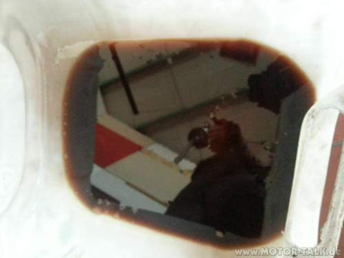

ich hatte vor kurzem auch wieder das lustige Rubbeln und Verspannen bei enger Kurvenfahrt. Da beim letzten Ölwechsel dieses behoben war hab ich diesesmal da der richtige Service noch ein bißchen hin ist in Eigenregie in Angriff genommen.
Das anstandslose Fahren hat ca. 40 Tkm gehalten und nachdem ich das Öl gesehen habe würde ich sagen verbraucht (siehe Foto). Das neue Öl ist ja nahezu klar. Gefehlt hat kein Öl, es ging genausoviel rein wie raus kam.
Und, ist das rubbeln nachdem Ölwechsel im VTG weg gewesen?
Wieviel Öl hast du eingefüllt?

Das Rubbeln ist wieder weg, er lässt sich um enge Radien wieder butterweich fahren.
Es kam knapp über ein halber Liter raus. Und genausoviel ging wieder rein. Zur Einfüllöffnung rein bis es an der Kontrollöffnung austritt. Verfüllt wurde das 236.13 von Mercedes.
