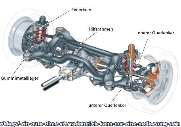

Hallo Leute ich hab jetz endlich diesen scheiss Typ gesehn der mir die federn bestellt hatte, wir haben das nochmal nachgeprüpft scheinbar hat er die falschen Federn bestellt schon für einen Audi A6 4b aber für einen Quattro. Mein ist vorderantrieb und kein Quattro, scheinbar spillt das ne Rolle ob Quattro oder vorderantrieb. Jetz haben wir neue Federn bestellt 35/35. Und ich hole es wird passen. Gruß ismeti01. Ich danke euch trotzdem für alles und an alle für eure Bemühungen.

Wenn ich deine Bilder von den eingebauten Hinterachsfedern sehe, würde ich sagen:
Das sind keine Hinterachsfedern für den C5 !!!
Schwer zu sagen, was das für welche sind....
Könnten HA-Federn für einen C4 oder für einen C5-Quattro sein, keine Ahnung....aber es sind sicher keine HA-Federn für einen frontgetriebnen C5.......
Vergleiche doch einfach mal - rein von der Optik - die ausgebauten Serien-HA-Federn mit den Sportfedern........

.....schon für einen Audi A6 4b aber für einen Quattro. Mein ist vorderantrieb und kein Quattro, scheinbar spillt das ne Rolle ob Quattro oder vorderantrieb....
na sicher spielt das eine Rolle - die gesamte Hinterachse ist da unterschiedlich aufgebaut. Bei Frontantrieb sind Feder und Dämpfer getrennt verbaut, beim Quattro ist es ein komplettes Federbein (also Dämpfer sitzt in der Feder, quasi wie vorne).
So sieht die vom Quattro aus: http://data.motor-talk.de/.../a6-hinterachse-1627.jpg
