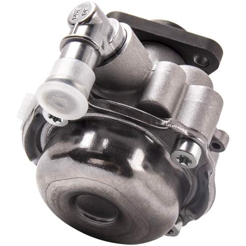

hallo,
habe meine alte Servoe gegen eine neue (ebay) getauscht - auch nach
20-maligen Drehen vom Lenkrad von Anschlag bis Anschlag keine Besse-
rung (angehobene Vorderachse) - auf dem Boden ist die Lenkung stein-
hart - auch Umdrehungen von 5 t haben nicht geholfen - es fehlt kein
Öl im Behälter (Lenkgetriebe) - dann die alte Pumpe (SPIDAN) wieder
montiert (die nun 7 Jahre ihren Dienst getan hat) und dasselbe Dilemma
keinerlei Servounterstützung fühlbar - w a s k a n n d a s s e i n ?
freue mich auf hilfreiche Antworten (die Lenkung hat davor funktioniert)

Servus,
Ich hab die gleiche Arbeit hinter mich gebracht (LUK-LF30), jedoch funktioniert bei mir alles.
Ich habe die Pumpe getauscht, die Dichtung der einen Leitung mit ersetzt.
Danach das System gespült (zweite Person die bei laufenden Motor das Lenkrad bewegt), bis aus der braunen Flüssigkeit nur noch kirschrote Flüssigkeit kam (man muss flott sein denn die Pumpe fördert verdammt schnell).
Nicht zögern Stopp zu rufen wenn das Öl durch den Behälter fast abgeflossen ist! Die Pumpe darf nicht trocken laufen!
Ohne zweite Person ist ein entlüften nicht möglich, ich denke das wird bei dir das Problem sein.
Ich kann dir nur raten:
- Ölabsaugen mit einer handelsüblichen „Spritze“
- Ölbehälter am Rücklauf mit einem Stopfen versehen
- Rücklaufschlauch in einen Behälter bereit halten (Luftfilterkasten dafür am Besten demontieren.
- Öl auffüllen
- Motor durch zweite Person starten lassen und das Lenkrad bewegen lassen bis der Behälter leer ist (Farbe des Öls beobachten das aufgefangen wird), wenn es farblich so rauskommt wie es eingefüllt wurde ist das System gespült.
- Rücklauf wieder am Ölbehälter befestigen und Öl auffüllen auf Dichtigkeit prüfen.
Bin mir ziemlicher sicher das alles aber auch wirklich alles Falsch gemacht wurde was möglich ist.
Statt sich vor dem Schrauben erst mal mit den Fingern auf der Tatstaur im Netz kundig zu machen wurde kopflos einfach darauf los geschraubt. Mit der Folge das so vermute ich die Pumpe und weitere Bauteile einen weg haben.
MfG kheinz

Hallo
Kann es eventuell sein, das du Vor- und Rücklauf verwechselt hast?
http://de.bmwfans.info/.../
Gruß Stormy
hallo,
nein - der Zulauf (Vorlauf) erfolgt ja vom Servobebälter zur Pumpe an einen
Flansch, an dem nur dieser Schlauch (vom Behälter) draufpasst - der Ablauf
der Pumpe ist dann an der Pumpe der Hochdruckschlauch der Kühlschlange
auch der passt natürlich nur dort rein mit Überwurfmutter 17 SW (die kleine
Dichtung dafür habe ich natürlich mit einem Original ersetzt, das ich mir zuvor
besorgt hatte) - was miich erstaunt ist, daß die Lenkung steinhart ist und i-was
zu blockieren scheint
kann man das Lenkgetriebe eigtl. separat entlüften ? (Verdacht vom Meister)
good lack

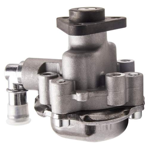

Luk lf20 servo
Typ-lul-lf-20-hinten
S-l1602
Normalerweise sieht man im Behälter, wie das ATF zirkuliert, wenn die Pumpe pumpt, wenn da aber sich nichts bewegt, muß irgendwas mit der Pumpe nicht stimmen.........
Wie fühlt sich denn die Pumpe an, wenn du sie mit der Hand drehst?
hallo,
also, bei der neuen Pumpe war durch Drehen der Räder mit den
Händen / Knien bei offenem Behälter eine deutliche Bewegung
des Öls sichtbar, ebenso waren Luftblasen zu sehen - deswegen
ist es mir auch ein Rätsel, daß die Entlüftung nicht funktionierte
danach hatte ich ja wieder meine alte SPIDAN eingebaut, die
noch etwas Öl in der Pumpe hatte, aber eine kurze Entlüftung
nicht geholfen hat - gestern wurde bei kaltem Motor das Lenk-
rad 35 Mal von Anschag bis Anschlag gedreht (10 Mal ohne Mo-
tor und 25 Mal mit Leerlauf bei angehobener VA ) - alles ist leicht-
gängig und ohne irgendwelche Geräusche oder Auffälligkeiten
allerdings mit dem selben Ergebnis, daß sich nichts geändert hat
die neue Pumpe wollte ich, weil die SPIDAN bei vollem Einschlag,
blockierte, aber sonst alles o.k. war
ich habe jetzt auch nur noch eine Erklärung, daß sich im Lenk-
getriebe durch das Entlüften irgendwas verändert hat, was zu
dier Fehlfunktion geführt hat (deswegen auch der Versuch des
rückwärts spülen)
es müsste doch auch ein Gerät geben, daß das Servosystem
fehlerfrei entlüften / spülen kann ?
good lack
