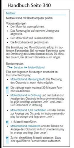

Wie zuvor schon gepostet, es gibt zwei Möglichkeiten den Ölstand festzustellen. 1x siehe Handbuchseite 340 (Siehe Bild) und 1x gemäß MB Wartungs-/Pflegevorgabe.Hierbei soll die Motortemperatur größer 60° betragen und der Motor muss vor der Ölstandsprüfung, mindestens 2 Minuten vor der Messung laufen.
Welches von beiden Verfahren hast du angewendet?

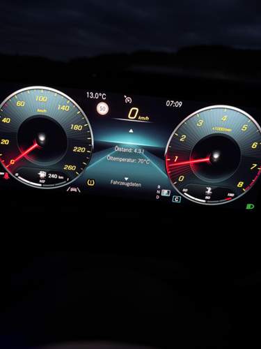

Ich habe nun die Rechnung erhalten und wie erwartet wurden 5,1 L berechnet. Ölstand wurde bei stehendem Motor gemessen im Werkstattmenü und die Öltemperatur war 70 Grad.
Ich habe der Werkstatt nun eine Mail geschrieben, dass Sie mir diese erklären sollen. Mal schauen, was dabei kommt.

@maxxiii schrieb am 14. Oktober 2024 um 22:01:53 Uhr:
Mir scheint das auf deinem Foto der Motor im Leerlauf läuft ….!?

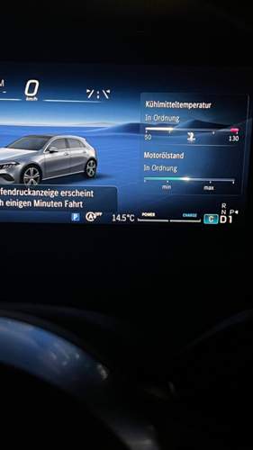

Ich habe das gleiche Thema. Es wurden 5,1 Liter in Rechnung gestellt und die Anzeige ist genau in der Mitte zwischen Min und Max. Ich kann leider nicht sagen, wo die Anzeige bei 5,1 Litern stehen sollte. Wie kommt man denn ins Werkstattmenü bzw. was sollte die Anzeige bei 5,1 Litern anzeigen?

@Georg_S212_350CDI
Für eine korrekte Ölstandsermittlung über das Werkstattmenue, würde man eine für dieses Verfahren zutreffende interne MB Durchführungsvorgabe (Nicht die Beschreibung in der Betriebsanleitung) benötigen.
Wenn die Ölstandsermittlung über das Werkstattmenue nicht nach MB Vorgabe durchgeführt wird, ist eher mit einem falschen Messergebnis zu rechnen, als das die Werkstatt zu wenig Öl in den Motor eingefüllt hat.
