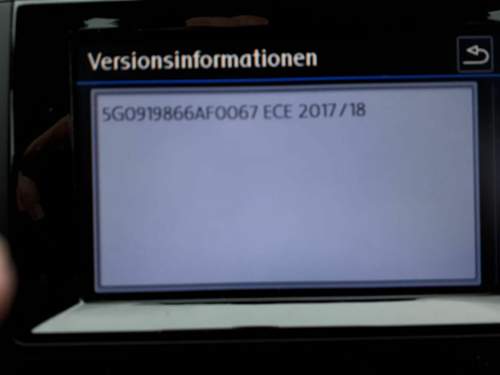

Ich habe auch das Discover Care heruntergeladen. Am Ende habe ich das letzte Update „manuell“ erledigt, da ich selbst Anfang Januar per Discover Care noch immer nicht das neuste Update angeboten bekam.
Dies (Bild) ist die Version, die ich über DiscoverCare aktuell aufgespielt habe.....
20180120-140442
@LuckySL schrieb am 20. Januar 2018 um 14:26:58 Uhr:
Das ist aber nicht die aktuellste ....
Die aktuellste ist 2018 von 08.01.2018
Sobald die über DiscoverCare verfügbar ist lade ich die ebenso in einer guten Stunde komplett auf die SD-Karte. Der geänderte Kreisverkehr im spanischen Hochland kommt dann eben etwas später in mein Navi 😁😁😁
