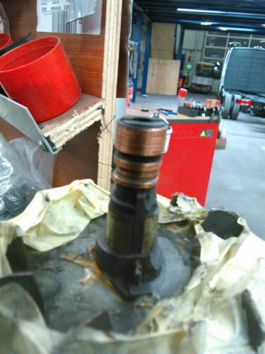

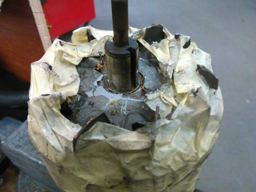

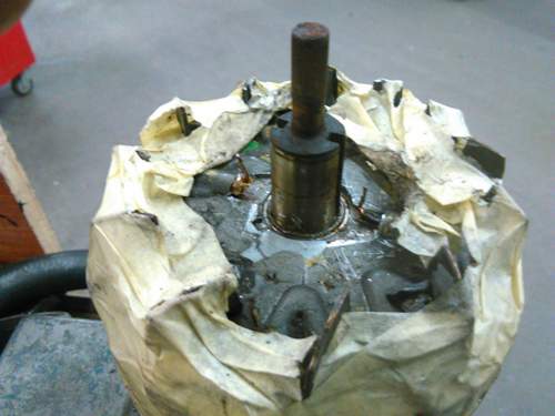

Am Freitag morgen für ich mit meinen Audi los, auf einmal Flackerte die Ladekontrollleuchte auf , und ich schaute den Voltmeter und siehe da nur noch etwas mehr wie 12 V , ich das auto abgestellt und neuen Lichtmachenregler bestellt. Bestellt , eingebaut geht nicht Lade lampe leuchtet immer noch und die Batterie wurde schwächer und auto ging aus, ich andere Batterie angeklemmt und nochmal laufen lassen gleiche spiel, Regler wieder ausgebaut und auf schaden kontrolliert, nicht zu sehen, die kohlen stiefte sahen nicht so aus als ob sie arbeiten , keine schleifspuren, ich den alten zerlegt und neue Kohlenstiefte eingelötet, gleiche spiel, Hab gester mal 10 min laufen lassen , Leuchte leuchtet weiter und keine Ladefunktion,

Ich glaub hab den fehler, der regler sitzt nicht sauber in der führung, da wo die kohlenstiefte sitzen ist 2mm dicker wie das Original, werde morgen zum Händler fahren und fragen warum der mir EBAY qualli Verkauft.

Naben zusammen nee hab jetzt alles versucht ich weiß nicht mehr was es ist, Radlos ohne ende, ich hab den anschlag 2mm weg gepfeilt nix, hab dann gesehn das die kohlen stiefte nicht richtig in der alten lauffläsche rein passen nur am ausseren rand schlafen , hab sie etwas dünner geschliffen auch nicht :-(
Ja neue einbauen. Ich musste noch nie einen Regler passend feilen etc. Dann lieber eine neue Lima und fertig.
Eine gebrauchte Lima sollte auch neue Lager haben und ist innen vom Kohlenstaub befreit, was Kurzschlüsse verhindert.
