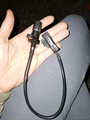

@rosi03677
Hier mal die Bilder
Lg
Bild 1 ist der neue von Werkstatt 2. Das andere ist der defekte von Werkstatt 1
Anhand der VIN kann der Motor nur ein B5234T3 oder ein B5244S/T3 sein,
aber kein T5 wie in deinem ersten Beitrag,
der T5 war auch erst ab 2004 bei Volvo da!
Es wird ein V70 2,4T mit 200 PS sein oder
mit V70 2,3T5 mit 250PS?
Warum schreibt hier niemand zumindest sein BJ, Hubraum und seine PS hin!?
Ich ging bis jetzt immer von einem V70 T5 ab 2004 aus, mit 260PS .
ändert aber nichts an meinen Gedanken -
Produktionsdatum bis 2001 hat einen KWS mit Kabel VIN bis: 170999 36-37 mm Tiefe
Produktionsdatum ab 2002 hat einen KWS ohne Kabel ab: 171000 30-31 mm Tiefe
deine VIN ist die 108324 .
Ob jetzt Triscan als KWS Lieferant eine erste Wahl für mich wäre ,
kann ich nicht Sagen !
https://www.teilehaber.de/itm/...le-triscan-8855-27102-src5836661.html
Ich würde den KWS ausbauen ,
den Abstand des KWS zum ZMS messen ,an 3 Stellen und
das gegenprüfen mit dem neueren KWS ,Tiefe
variiert der Abstand stark zueinander über 2 mm Unterschied
muß man Versuchen die Tiefe zu ändern vom Halter/KWS das der KWS tiefer kommt zum ZMS ,
auch wenn der Halter vom KWS einen Arretierzapfen hat!
stimmt die Tiefe ,KWS zu ZMS ca 1 -1,5 mm Abstand würde ich einen anderen KWS probieren !
mfg
