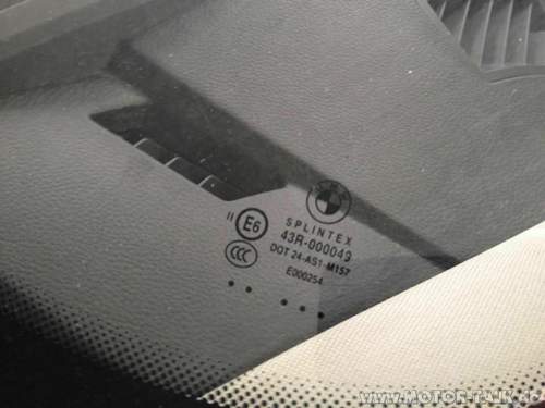

Hi Eugen,
hab mal ein Foto von der Ecke der neuen Scheibe gemacht. Meinst du da müsste normal mit HUD wo stehen?
10351831-769838119713936-8794248425774902361-n
Hab gerade gelesen das die HUD Kennzeichnung im montierten Zustand nicht mehr zu erkennen ist. Liegt wohl unterhalb des Windabweisers. Müsste man erst die Verkleidung abbauen, etwas aufwendiger.
Anscheinend muss der RLS am Carcomputer (Was damit auch gemeint ist) nochmal angemeldet werden bzw. kalibriert werden. Dann sollte auch bei Tageslicht alles wieder funktionieren. Hab ein paar ähnliche Beiträge gefunden.

Hier ein Foto meiner Frontscheibe (ebenfalls HUD) Vielleicht hilft das hat nämlich eine andere Nummer M 168
Ja so stand es in ista drin mit Kennzeichnung, und RLS.
Den Sensor muss man dann am PC kalibriren.
Ist ja auch nur eine Wärmeschutzverglasung in grün getönt. Der TE hat aber eine Klimakomfort-Verglasung.
