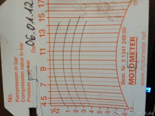

Er meinte, wenn er länger georgelt hätte, dann wären alle auf 15Bar gekommen.
Hier das Diagramm
Er tippt weit hergeholt eher auf nen Ölabstreifring unten vom Kolben, wenn aber in der Anfangsphase...
Müßte man weiter beobachten, zur Zeit ist der Fehler nicht mehr aufgetreten...
Eher tippt er auf nen Temperatursensor, das dieser sporadisch defekt ist...
Das dieser beim Kaltstart falsch anzeigt und er dann der Motor zu viel Kraftstoff bekommt.
Daher dann das kurzzeitige Ruckeln und nach eins - zwei mal Gastippen die Wolke.
