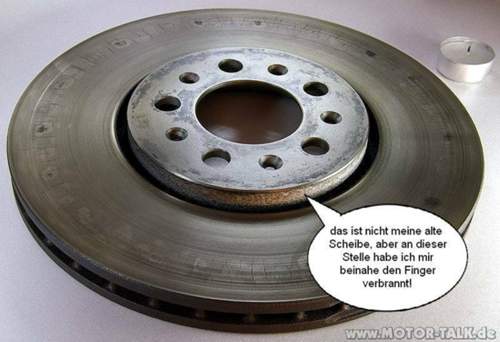

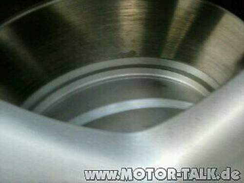

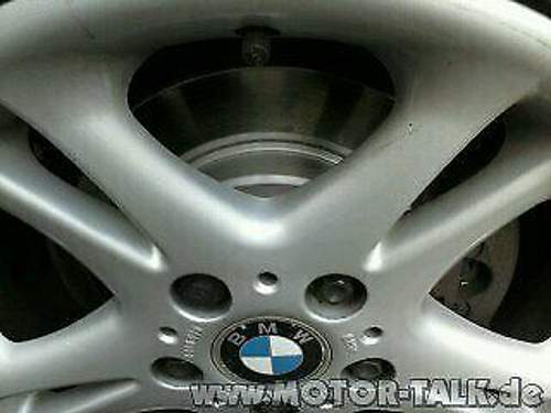

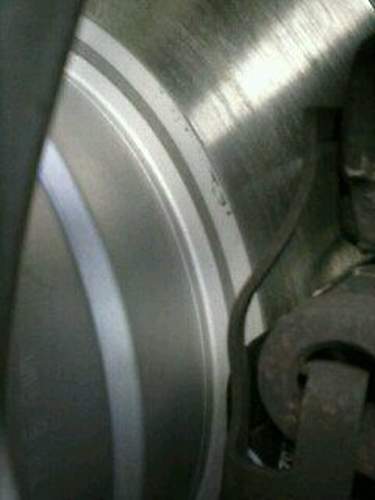

Die Bremsscheiben sind nicht blau angelaufen aber mich verwirrt, dass die hinteren "Trommeln" immer richtig heiß werden und die vorderen Scheiben fast gar nicht.
Damit verbinde ich eine Bitte; prüft doch das mal bei euch nach ob es auch so ist- aber verbrennt euch nicht den Finger ;)
