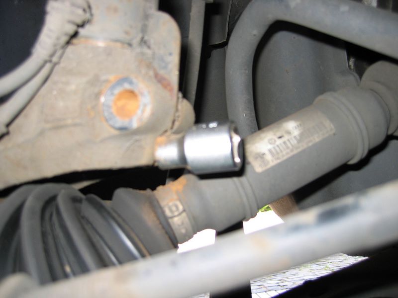

habe die Woche bei meinem Golf 4 das rechte Domlager erneuern lassen und gestern mein Auto abgeholt.
Aber jetzt ist das Lenkrad schief. War dann gleich noch mal bei der Werkstatt und habe gesagt, dass nun das Lenkrad schief steht.
Antwort vom Meister war: das kann vorkommen, da das alte Domlager ausgeschlagen gewsesen ist und sich nun durch das neue die Position des Federbeins geändert hätte.
Man könnte dich natürlich durch eine Achsvermessung, die ich selber bezahlen solle, korrigieren.
Finde dies nicht i.O., da ja das Lenkrad vorher auch gerade stand.
Meine Frage ist:
Kann dies so stimmen, dass nach Domlagerwechsel das Lenkrad schief steht und wie würdet ihr weiter vorgehen.

Die Werkstatt hat bestimmt das Traggelenk vom Querlenker gelöst.
Dann kann das durchaus vorkommen.

Eigentlich sollte das lenkrad nicht schief stehen!ist die frage was die alles abgschraubt haben...beim achsgelenk unten kann man minimal den sturz verstellen.Als Folge:Lenkrad schief...
Beim fachgerechten Domlagerwechsel verstellt sich nix...
wenn das traggelenk vom querlenker gelöst wurde muss die werkstatt eine achsvermessung vor nehmen. außer du hast mit ihr vereinbart das nur rein und allein das domlager gewechselt werden soll. wenn deine achse nicht vermessen wird, nutzen unter anderem deine reifen viel viel schneller ab. mal ganz davon abzusehen welche zusätzlichen belastungen du sonst noch auf andere bauteile hast.
ich würde da mal richtig dampf machen.
@tommy_
Ob das Achsgelenk gelöst wurde kann ganz einfach geprüft werden.
Ich pflege vor Demontage der Schrauben mit einer Reißnadel die genaue Position zu markieren. So steht nach der Montage auch nicht das Lenkrad anders.
Anhand des Schmutzes kann man feststellen, ob auf den Schrauben ein Schlüssel oder eine Nuß angesetzt wurde. Bei verdrehtem Lenkrad muss ein Versatz der Schrauben zu sehen sein.
Zudem müssen bei der Montage neue Schrauben verwendet werden, da Dehnschrauben.
Mach mal hochauflösende Fotos von beiden Seiten und stell die hier rein.
Wenn die so argumentieren, wollen wir doch mal schauen, ob wir denen nicht argumentativ und beweiskräftig überlegen sind. 😎

Habe gerstern mit nem Kumpel mal nachgeschaut, Axcell hat vollkommen recht, die haben das Achsgelenk gelöst, man sieht, dass die Schrauben vorher weiter außen waren.
Und es wurden natürlich keine neuen Schrauben verwendet!!! Es wurde also wohl überhaupt nicht nach Herstellervorschrift von VW gearbeitet. Muss doch eine freie Werkstatt auch tun.
Kann leider erst Anfang nächster Woche wieder zur Werkstatt hinfahren, da ich die Woche auf Lehrgang bin.
Meine Frage an euch:
Wenn ich richtig liege, kann doch am Golf am Fahrwerk nur die Spur eingestellt werden. Dann wäre zwar das Lenkrad wieder gerade, aber der Sturz doch immer noch verstellt.
Zudem habe ich heute morgen bemerkt, dass das Auto auch leicht nach rechts zieht, wenn man das Lenkrad loslässt.
Was soll ich dann am besten tun?
Meiner Meinung nach müßten die 1. neue Schrauben einsetzten und den Achslenker wieder an die ursprüngliche Position bringen und dann noch eine Achsvermessung auf deren Kosten machen.
Schon mal vielen Dank im Voraus für eure Antworten.

ich weiß nicht was ihr alle macht?!
setzt das gelenk wieder dahin wo es war und es ist keine einstellung von irgendwas nötig.

Hab da auch noch ein paar Bilder dazu.
Mal gespannt, ob die da auch noch gepfuscht haben. 😉
