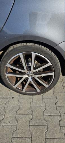

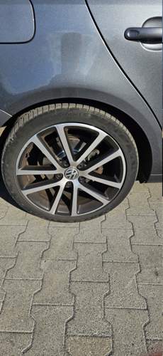

Moin,
meine Werkstatt hat bei meinem 2.0 TDI Variant an der VA und HA Bremse die Scheiben und Belägen erneuert.
Nun bin ich die Bremsen wirklich eine Weile eingefahren und es zeigte sich von Anfang an, dass die HA deutlich mehr Bremsstaub und Hitze produziert als die VA.
Inzwischen bin ich 2500km gefahren, davon 500 in den Alpen bei starken Steigungen und Gefälle.
Woran kann das liegen? Das ist meiner Auffassung nach nicht normal. Vor dem Bremsentausch war das nicht so, da hatte die HA sogar auf den Scheiben einen Rostrand, weil diese zu wenig beansprucht wurde.

Also ich kann allein anhand des Bremsstaubes sagen, dass die HA deutlich mehr als die VA Bremsen Staub erzeugen. Hinten links nochmal deutlich mehr als hinten rechts.
Dann hängt die Bremse fest oder schleift, da durch müsstest du auch einen höheren Benzinverbrauch haben. Vermutlich den Bremskolben Rücksteller nicht richtig eingestellt, vorne werden Sie rein gepresst, hinten rein gedreht, es spielt keine Rolle ob du 2000 km damit abgespult hast du hast einen Gewährleistungs Anspruch
Ich war eben in der ausführenden Werkstatt, man kann kein Problem erkennen. Morgen soll das Auto aber mal auf den Bremsenprüfstand. Ich gehe jedoch nicht davon aus, dass dies neue Erkenntnisse bringt. Die Bremse funktioniert ja an sich. Freigängig scheint sie auch zu sein, wobei sie hinten natürlich etwas schleifen. Hinten links scheint mehr als hinten rechts zu schleifen. Dies habe ich durch Anheben mittels Wagenheber festgestellt.
Anbei Bilder der verdreckten Felgen.

@felixmuellersen tue Mal bitte von den Bremssätteln Bilder machen. Dazu Handbremse runter .
Damit wolleb wir herausfinden ob die Handbremse hängt!
Übrigens das Problem wirst du wahrscheinlich hauptsächlich wenn die Bremsen etwas Temperatur haben haben da Metalle sich bekanntlich ausdehnen.
