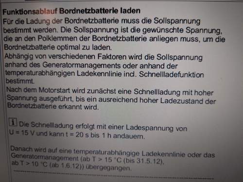

Muss ich nach einem Batteriewechsel (im Motorraum, hat max 5 min gedauert) das Auto (S204 Bj 2014) neu anlernen? Und wenn ja, wie?

Auch andere wissen was eine AGM Batterie ist und im W204 wird mit verbauten Generatormanagment auch nur bis zu einem optimalen Ladezustand von ca.80% nachgeladen.
Der wichtigste Rest also dann erst ab Modelljahr 2009 mit Generatormanagment steht im Foto.
Alles andere kann man in dem WIS Dokument GF54.10P-1060CE nachlesen.
In den 204ern MUSS eine neue Bordnetzbatterie NICHT codiert oder angelernt werden.
Was nach dem abklemmen / erneuern der Starterbatterie angelernt / eingestellt werden muss steht für den Benutzer alleinig in der BA des Fahrzeuges.
Zum anlernen / codieren nach Batterietausch steht für einen Techniker bei den 204ern nichts im WIS.

Funktionsablauf W204 Batterie laden
