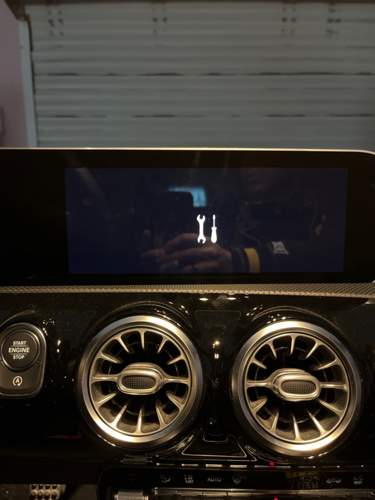

Heute morgen bekamm ich die meldung das die batterie in einem kritischem zustand ist.also nach 5 jahren völlig ok!
Dazu kamm noch das das rechte display auf einmal ausging.in der mitte des displays wird nur das angezeigt was auf dem foto zu sehen ist.auch wenn das auto aus ist und verriegelt ist wird das angezeigt..
Hab neue batterie eingebaut.aber das rechte display will einfach nicht angehen.
Kann das sein das ich die batterie anlernen muss????

Ich habe bei meine AUDI mal eine Batterie gewechselt. Auch AUDI sprach von anlernen. Habe ich nicht gemacht. Es hat funktioniert. Es kann sein, dass am Anfang kleinere Meldungen komme bevor das System mitbekommt, dass eine neue Batterie drin ist. Hierzu auch ein Artikel https://www.autozeitung.de/batterie-anlernen-203656.html?...
Wenn dein Display so bleibt musst du wohl zum freundlichen und dort etwas Geld abgeben ????
Es wurde ein ota update ausgeführt.bevor das update installiert wurde,ging der rechte display aus!.
Kann sein das es mit dem update zu tun hat und nicht mit der batterie
Aahhh du meinst das systemupdate. Ja das war bei mir auch so. Es wird heruntergeladen und dann installiert. Das passiert wohl während der Fahrt im Hintergund. Nach meiner n-chsten Fahrt ein Tag später war alles ok

Bin gestern 3 stunden gefahren..und heute wieder 3 stunden zurück…wie lange dauert den dieses update????kann doch nicht 6 stunden lang installieren!!oder?
Wie ist denn das Update mit dem Batterie Ausfall zusammen gekommen?
Was kam zuerst?
Wenn die Batterie gewechselt wurde, während das Update aktiv war, kann das Update sich ggf auch aufgehängt haben. Ich kenne jetzt leider keine Reset Möglichkeiten, die man ausprobieren könnte, da kann vermutlich nur noch die Werkstatt helfen.

Mitten im update bekamm ich die meldung das die batterie im
Kritischen zustand ist.
Vielleicht hat die Backup-Batterie auch einen weg

Ja wenn du dann die Batterie wechselst wurde das Update wahrscheinlich unterbrochen. Wie man hier einen Reset macht weiß ich nicht ??
Ich dachte, dass die Backup Batterie nur noch Sicherheitsbatterie für das DSG ist, nachdem die verkleinert wurde und jetzt in der Mittelkonsole sitzt.
Oder liege ich da falsch?
Auf jeden Fall wäre es besser gewesen, die Batterie zu laden und somit zu buffern, bis das Update durch ist.
