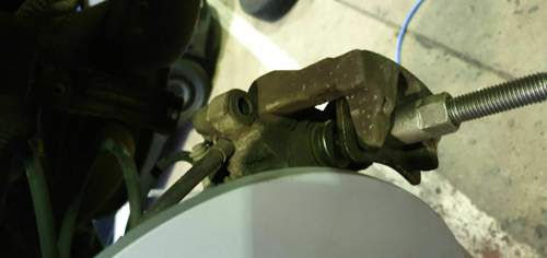

Wir hatten ein Werkzeug zum zurückpressen der/des Kolben allerdings hat das nicht funktioniert weil die Kolben so stark verklemmt waren, deshalb mussten wir den Kolben mit einen Hammer zurück"hämmern".

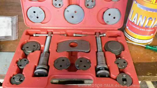

Na herzlichen Glückwunsch. Sollte sich doch mittlerweile rumgesprochen haben, dass die VAG Hinterachssättel mit integrierter Handbremse mittels "Spezialwerkzeug" zurück !gedreht! werden.
Was meinst du genau damit ? Sattel kaputt ?
Wir hatten zum auswechseln der Bremsbeläge ein solches Werkzeug gekauft. Hat auch prima funktioniert bei einem anderen Auto an allen 4 Rädern und bei meinem Auto vorne.
Nur die hinteren Bremsen ließen sich absolut nicht damit bewegen, das Werkzeug hat sich komplett verbogen.
Was habt ihr gekauft?
@Danny9124
Drücken und dabei DREHEN!!!!! DREHEN!!!!
Die Rückstellwerkzeuge gibt es deshalb für Links und für Rechts da bei Leichtem Drück der Bremskolben durch zuhilfenahme der Adapterplatte GEDREHT wird.

20191120
Bild #209697142

Bei dem Werkzeug sind 2 Metalle die konnte man zwischen Kolben und Sattel klemmen und durch schrauben aufdrehen, eine Art Universaltool zum zurückdrehen der Kolben. Ein Metall davon hat es komplett verbogen.
Aber auch mit Hammer schlägen war es fast unmöglich den Kolben zurück zu bekommen, bewegte sich nur wenige mm pro Schlag. Vermutlich ist auch der sattel zusammengerostet gewesen so wie die Schrauben und alles andere.
Das mit dem Hammer war dann wohl tödlich. Aber sieh's so, wenn sich der Sattel so sträubt, dann is'n Neuer/Austauschsattel eh angebracht.
