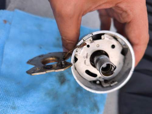

Also hab mich gewagt und bereue es schon wieder.🙈 Es sind ja 2 platten übereinander und ich hatte den eindruck das die irgendwie wir durch den dreck und ölresten verklebt sind. Habe aber lediglich nur die obere platte runterbekommen und dann gereinigt.
Die untere habe ich nicht wegbekommen, an der seite sind einkerbungen die es halten. Habe gehebelt und es nicht hinbekommen. Wollte es zumindest wieder zusammensetzen damit ich fahren kann nun ist die schwarze "kugel" und die blechhalterung nicht richtig fest. Habe sehr lange rumprobiert und habe die kugel nicht hinbekommen. Also zusammengebaut ohne kugel und halterung... Käfer läuft wieder aber weiss nicht ob das so schlau ist ohne kugel? Was meint ihr?
Wo kann ich den verteiler überholen lassen?
Danke im voraus.
Bild #211564785
Die Platine, die auf Deinem Bild lose an der Masseleitung baumelt, sollte sich spielfrei in der anderen Platte, die Du nicht rausbekommen hast, bewegen. Die Kugel mit dem Blech führt, hemmt und begrenzt die Bewegung. Wenn die Grundplatte zittert und wackelt, dann wird der Zündzeitpunkt zum Zufall, das ist nicht hilfreich.

Meist hilft Rostlöser. Wärme ist auch nicht schlecht, denn meist ist das Oel verharzt und das nicht festgerostet.
