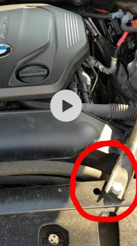

bei meinem F11 520d (Bj. 2014, 108000 km) wurde der AGR-Kühler (Rückruf) getauscht. Als ich heute bei eingeschaltetem Motor (Leerlauf) die Motorhaube öffnete, entdeckte ich, dass Einiges am vibrieren/wackeln ist.
Ich habe das Ganze heute dem BMW Meister gezeigt und er meinte: Kein Fehler, alles normal, je nach Last eben!?! Last, im Leerlauf?
Hat Jemand von Euch auch schon mal so ein Problem gehabt? Bzw. kann sich Jemand vorstellen an was das liegen kann?

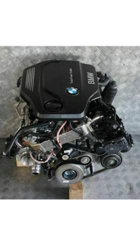

Der Motor scheint "2 Schwingungen" zu haben. Die "normale Vibration" des Diesels und dann eben diese Schaukelpferdschwingung, die eine geringere Frequenz als die Dieselvibration hat.
Frage: Wenn man die obere Motorabdeckung abnimmt und sich mal den Riementrieb anschaut bzw. den Motorblock ... schwingt der auch in der "Schaukelpferdfrequenz"?
Darüber hinaus bin ich der Meinung, dass die Schaukelpferdfrequenz die Verbindung der Metallrohre, die da mitschwingen, eventuell auch in ihren Verschraubungen herausfordert.
Aber fast schon "verstehen Sie Spaß", dass ein TÜV Prüfer und ein Meister das für NORMAL halten 😁
Wer zu diesen Schwingungen sagt das sei normal hat meines Erachtens nicht mehr alle Latten am Zaun. Das die Kühlerschläuche so schwingen ist alles andere als normal!
Der Öleinfüllstutzen bewegt sich im Video nicht, also scheint der Motorblock kein Schaukelpferd zu sein.

Mir scheint das es irgendwie aus dieser Ecke kommt . Was ist denn da alles relevantes was es verursachen kann ?
