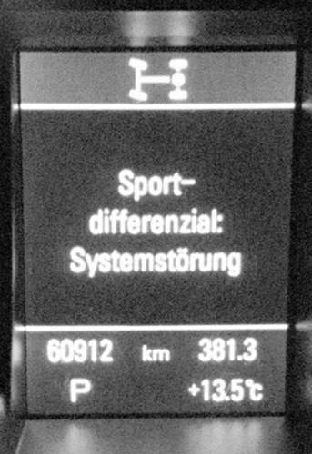

mein RS 5 (FL) hat mal wieder ein Problem: Die Warnmeldung "Sportdifferenzial - Systemstörung" erscheint wenn er über Nacht steht. Fahre ich ihn warm, stelle den Motor ab und starte erneut ist die Fehlermeldung weg. Das Ganze ging am Folgetag der Inspektion los. Nach Wartungsplan wurden u.a. diese Punkte durchgeführt:
Ölwechsel Hinterachse, Achsantrieb ersetzen (PA063283) und
Ölwechsel Hinterachse, ATF ersetzen (PA063284).
Meine Werkstatt wartet nun wohl schon seit Tagen auf eine Antwort vom technischen Service aber es tut sich nichts. Nun habe ich mal gesucht und nur diesen Treffer gefunden. Dort ist nicht final geklärt was nun der Defekt war … Hat hier jemand Erfahrung damit? Vielen Dank!

Meldung nach Motorstart
Er meint, dass es mal sinnvoll wäre in eine Werkstatt (geht auch in den meisten freien Werkstätten) fahren und mal dort den Fehlerspeicher auslesen lassen. Das dann hier posten.
Im Fehlerspeicher steht in der Regel detailierter was sein könnte, als es dir im Display auf deinem Foto angezeigt wird.
Der Fehlerspeicher wird aber über den OBD-Stecker im Auto ausgelesen. Falls du entsprechendes Kabel/Dongle mit Programm nicht zur Hand hast (davon gehe ich mal aus), dann lass das einmal machen und dann hier berichten.
Wie gesagt - geht in der Regel auch in einer Freien für nen fünfer in die Kaffeekasse, wenn man freundlich fragt.

Das hier:
G437/G640 - Drucksignale unplausibel (Rep.Gr.39)
G437/G640 sind die beiden Öldruckgeber bzw. Öltemperaturgeber die den Fehler melden.
1. Option
Mit dem Tester beide Seiten nacheinander mit Druck beaufschlagen. Die Drücke müssen nahezu gleich sein!
Wenn hier Abweichungen zu erkennen sind, weiter zur Option 2 =>
2. Option
Ich würde die beiden Kupplungsventile (N445/N446) ausbauen und schauen, ob nicht die dahinterliegenden Rückschlagventile defekt sind.
=> vorher ATF-Öl ablassen!
Die Hydraulikeinheit ist an sich simpel gestaltet. Wenig Bauteile und einfache Technik, deshalb bin auch etwas verwundert, dass es rumzickt.
Aber wie oben geschrieben, erstmal prüfen.
